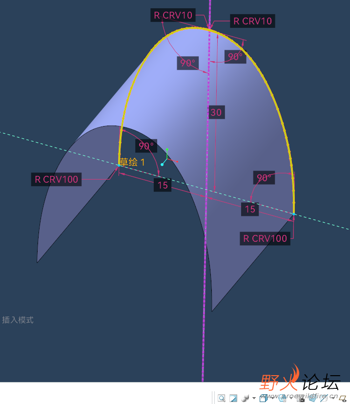

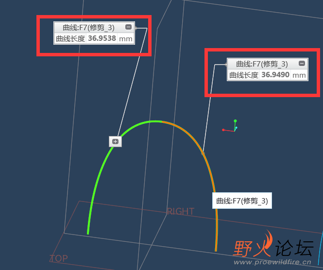

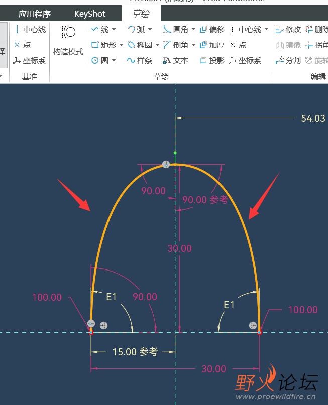

能约束的都约束了。
为什么会存在这种差异?

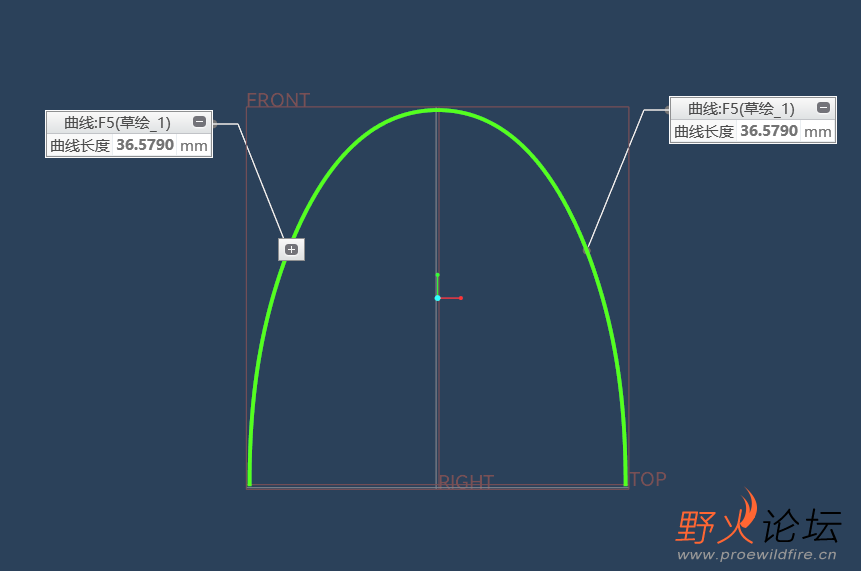

发表于 2024-3-19 15:27 | 显示全部楼层
我随便画的,镜像后的长度和原来的是一样长啊

发表于 2024-3-19 15:33 | 显示全部楼层
右边90度角度标一下

发表于 2024-3-19 16:44 | 显示全部楼层
我刚试了,一样的啊,8.0版本

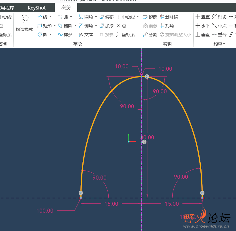

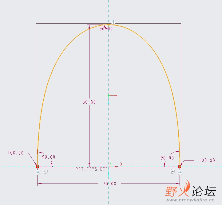

 楼主| 发表于 2024-3-19 17:26 | 显示全部楼层
不要在草绘里镜像样条线,即使再去标尺寸约束也不能完全相等。
分两段绘制分别约束,如果想转为链,直接将两个样条转化为样条即可。
这样的草绘是可以后续重新编辑修改。
不要在草绘里镜像样条线
不要在草绘里镜像样条线
不要在草绘里镜像样条线
