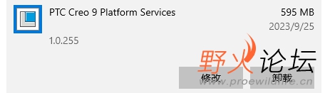

creo 9.0 突然无法修改草绘尺寸了,以前草绘是双击尺寸,就可以直接输送尺寸数据进行修改,今天突然是双击尺寸,尺寸被选中出现可以修改的蓝底框,还没来的及输送数据就弹回成未被选中的状态了,但是通过右键尺寸修改的按扭,修改尺寸又是可以的。怎么会事呢?

同样的问题,卸载掉 PTC Creo 9 Platform Services  就好了

还确实,非常感谢,这是为什么啊?

我也不知道原理,但是我卸载掉这个以后所有插件都失效了。。。所以只能忍着了

我也遇到了,按你的方法换了config就好了,但是不知道具体哪个配置导致的。
如果卸载掉 PTC Creo 9 Platform Services ,确实可以修改,但是不能正常使用插件。

PTC Creo 9 Platform Services这个应用,进入修改,有个修复的英文按钮。修复一下就没问题了,可以不卸载。可以试下
