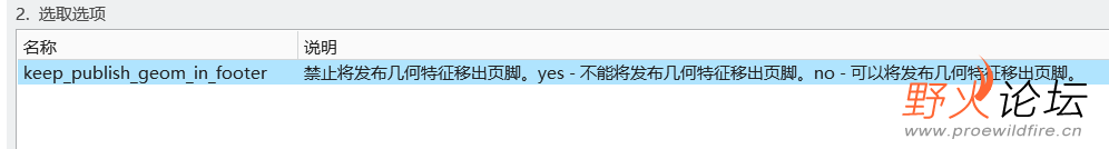

现在版本为Creo 8.0
以前Creo 6.0 的发布几何特征
会在模型树当前特征的 之后一个特征(不管特征后是否有隐含特征)
现在发布几何 直接转移到页脚里面 归类了
然后把发布几何移动出页脚 只要模型树底部有隐含的特征
发布几何都只会 默认放在隐含特征的最后面
这样操作不方便,有什么办法,可以让发布几何跟Creo6.0 一样吗
发布几何直接移出页脚,放在常用特征后面
而不是每次发布几何后,还需要再次操作 移出页脚
移出页脚在最后
移出页脚在最后
发布几何在页脚
发布几何在页脚

发表于 2024-3-19 09:08 | 显示全部楼层
好像不能修改,新版本是强制性的。
只有一个相关的配置选项,如果选yes,连手动移出的功能都会被剥夺。

 楼主| 发表于 2024-3-19 11:17 | 显示全部楼层
godhlcs 发表于 2024-3-19 09:08
好像不能修改,新版本是强制性的。
是的 大佬,只能移出页脚,不能直接生成在特征树里面
