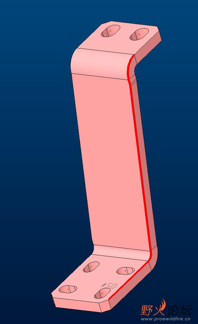

各位大师好,我想在铜排上做个连续的曲线
但是这个曲线不在同一个平面上,应该如何才能做出来呢?
104
159
 楼主| 发表于 2024-3-18 16:07 | 显示全部楼层
这是一个三维空间的铜排,我是想做个热缩管,但是试了很久没试出来

发表于 2024-3-18 16:42 | 显示全部楼层
点第一条线,按住shift,往后点,就能把线选中了,然后再ctrl+c复制,Ctrl+V粘贴,然后再扫描。不过倒角那里容易出错,可以试试

发表于 2024-3-19 08:08 | 显示全部楼层
复制逼近呗

 楼主| 发表于 2024-3-19 09:29 | 显示全部楼层
cjxy3000 发表于 2024-3-18 16:42
点第一条线,按住shift,往后点,就能把线选中了,然后再ctrl+c复制,Ctrl+V粘贴,然后再扫描。不过倒角那 ...
只是一条边是可以复制粘贴的,但是,选择多个连续的边,复制粘贴命令就失效了

发表于 2024-3-19 11:08 | 显示全部楼层
中间草绘一条线投影上去不行吗?这样就没有多余的线了 我不知道对不对

发表于 2024-3-19 11:21 | 显示全部楼层
不会失效 你模型发出来啊
发表于 2024-3-19 14:34 | 显示全部楼层
拐角处可能会有短边,需要放大看看,复制连续的边。我习惯先CTRL+C,CTRL+V,等线亮了再按住shift选剩下的段

 楼主| 发表于 2024-3-19 16:46 | 显示全部楼层
贺峰 发表于 2024-3-19 11:21
不会失效 你模型发出来啊
这是个异型铜排,线条不在一个平面内,所以草绘不了,公司电脑加密了没法发模型
