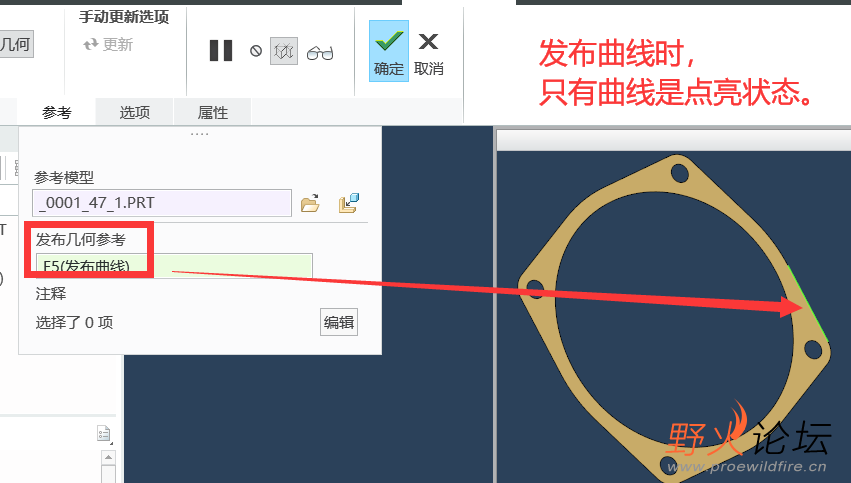

为什么发布一个链,复制几何的时候会变成面呢

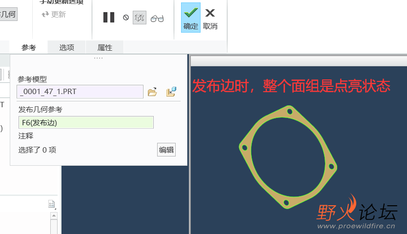

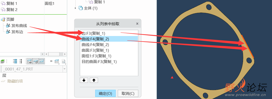

发表于 2024-3-18 13:29 | 显示全部楼层
因为你选的是曲面或面组的,发布这类链,复制的是这个边围成的曲面或面组。
如果你选择是曲线,发布这类链,复制的就是这个曲线本身。
曲面造型中,参考的“边”“线”是两个特征,请铭记于心!

发表于 2024-3-19 08:07 | 显示全部楼层
养成良好的习惯,复制后再发布可以免除很多问题。
