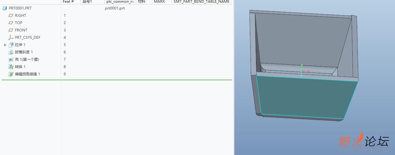

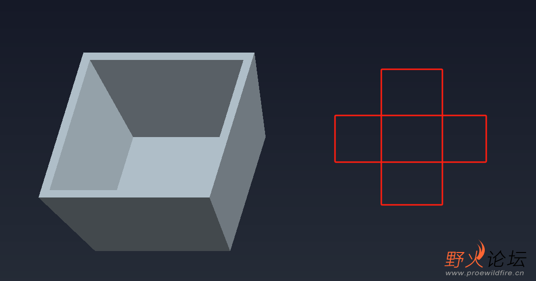

帮忙展开效果如图所示,谢谢了!
prt0001.prt.rar (51.94 KB, 下载次数: 8)
777
1246
发表于 2024-3-16 22:00 | 显示全部楼层
这样吗
prt0001.prt.rar (882.16 KB, 下载次数: 2, 售价: 2 金钱)

 楼主| 发表于 2024-3-16 22:23 | 显示全部楼层
是的,感谢!请问钣金模块会展开吗

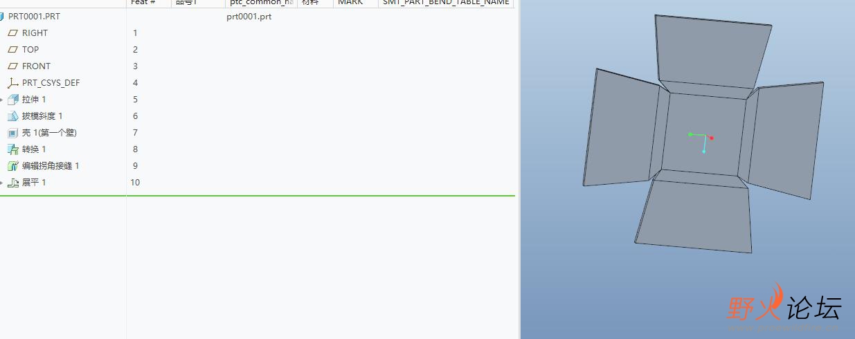

发表于 2024-3-17 01:35 | 显示全部楼层
板金模塊這很容易展開的
prt0002.prt.rar
160.43 KB, 下载次数: 4
326
430
 楼主| 发表于 2024-3-17 09:09 | 显示全部楼层
wuwubaibai 发表于 2024-3-17 01:35
板金模塊這很容易展開的
谢谢,这样缺口太严重了
248
292
发表于 2024-3-17 09:22 | 显示全部楼层
很简单的  用钣金模块  钣金展开就是这样的 不想要有缝就满焊抛光即可
可以发个文件吗,对钣金一点都不懂
248
292
发表于 2024-3-17 10:09 | 显示全部楼层
hirxxx 发表于 2024-3-17 09:48
可以发个文件吗,对钣金一点都不懂
6.0版本

发表于 2024-3-17 20:57 | 显示全部楼层
hirxxx 发表于 2024-3-17 09:09
谢谢,这样缺口太严重了
缺口是可自己去調整~~
不過想要缺口小~~也得看板厚
你的板厚是5.0~~得考慮折彎成型
厚板想要扯裂~~那只會讓現場師傅.....
