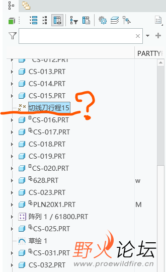

在Creo模型树中如何增加文本注释(见下图),特别是在机械设计中,我要知道文本注释以下的机构是做什么用的或者记录一些关键参数;
目前的方法是创建一个基准点  然后再修改名称替代的,总感觉很别扭不正规

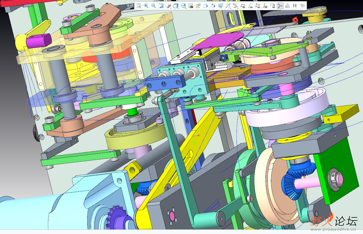

发表于 2024-3-16 17:39 | 显示全部楼层
前辈,模型很复杂啊

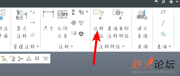

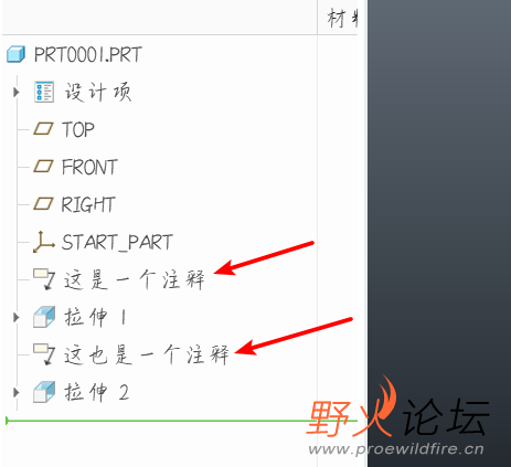

发表于 2024-3-16 21:40 | 显示全部楼层
这样呢,我做成快捷键很方便,也不影响模型

 楼主| 发表于 2024-3-21 19:00 | 显示全部楼层
这个还不如创建一个基准点简单方便

发表于 2024-3-21 20:02 | 显示全部楼层
liulin_ch 发表于 2024-3-21 19:00
这个还不如创建一个基准点简单方便
不影响作图,基准点强迫症受不了
