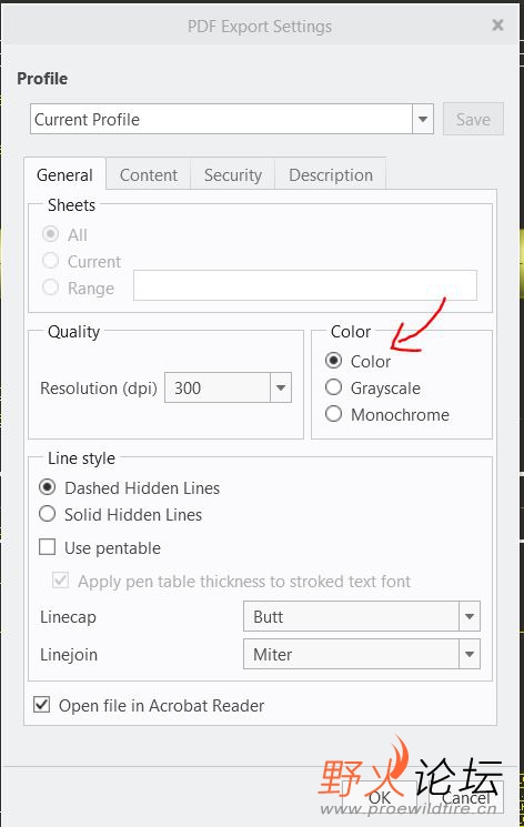

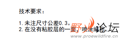

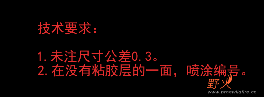

creo转PDF文字没有颜色
文字颜色设置的红色,导出pdf只有黑色了。

pdf导出选项里面,选择“颜色”试一试
