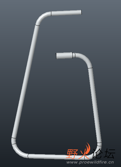

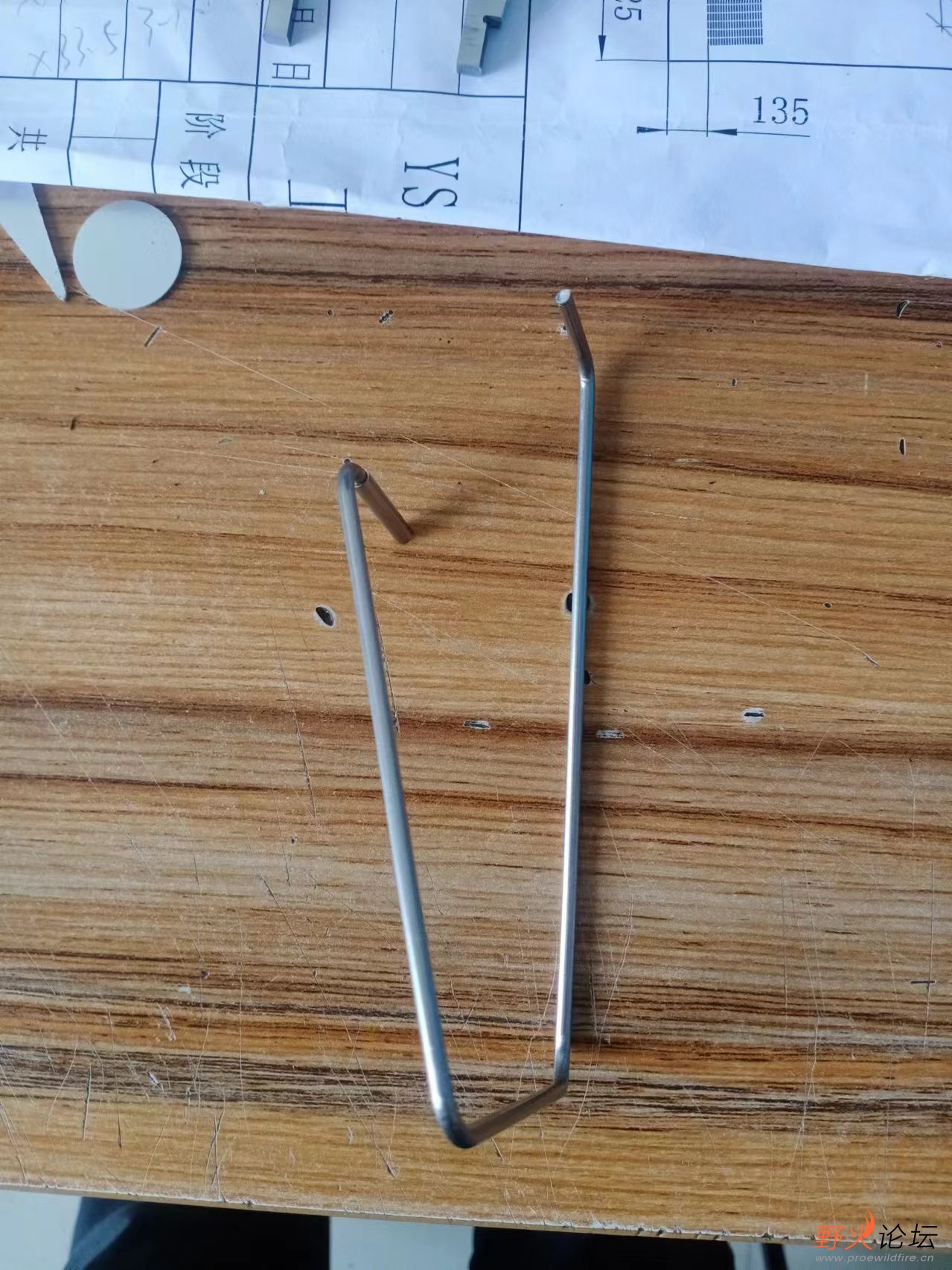

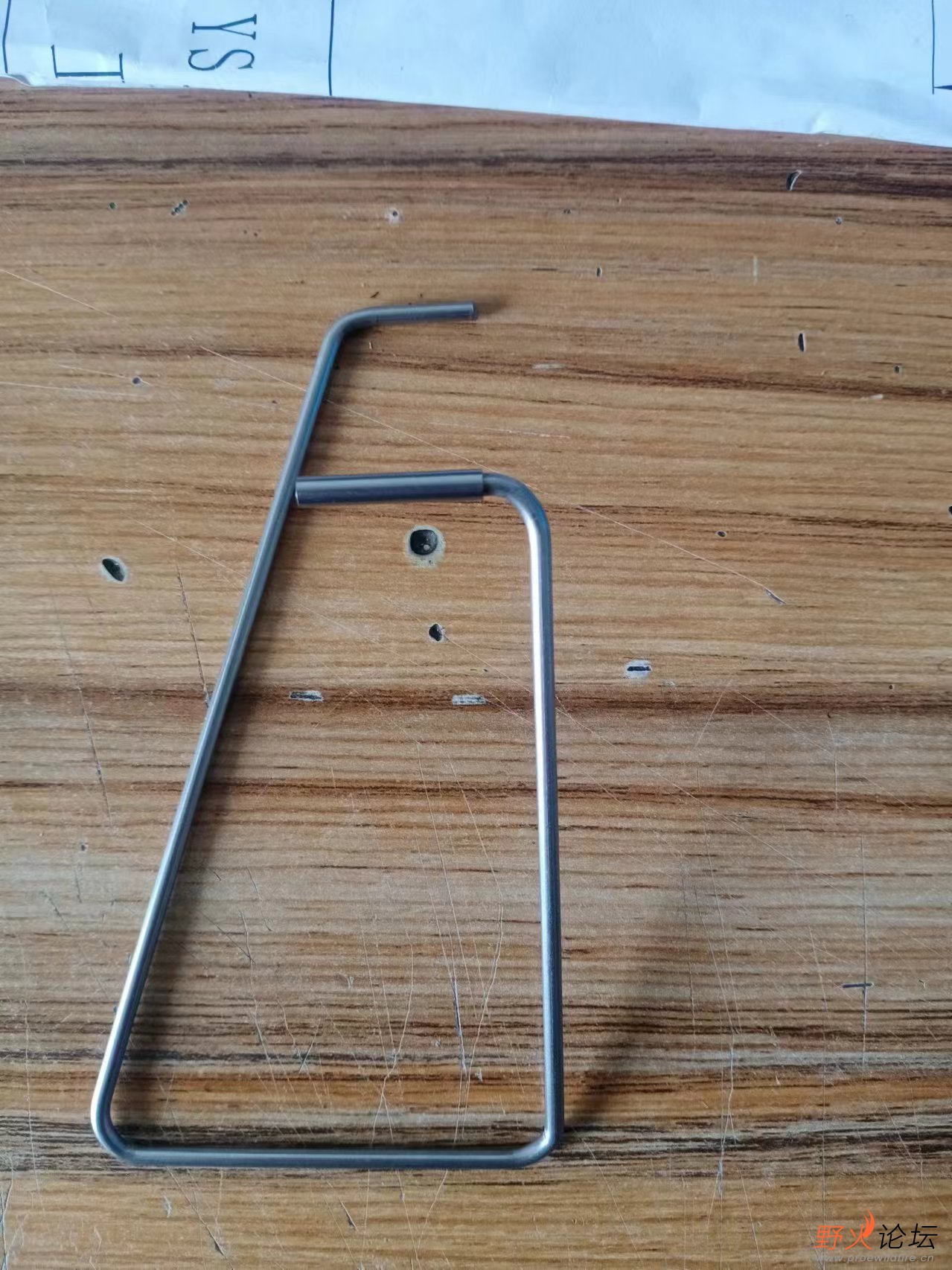

[求助] 请各位看看图片中的该怎么个画图啊

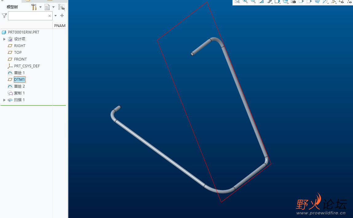

发表于 2024-3-16 15:56 | 显示全部楼层
你一个讲师不会这个,还是这图有啥特别之处
prt0001.prt.rar (192.2 KB, 下载次数: 3, 售价: 2 金钱)

 楼主| 发表于 2024-3-16 16:56 | 显示全部楼层
请问老师,我的是PROE5.0打不开,请说说您的思路

发表于 2024-3-16 21:31 | 显示全部楼层
根据你测量实物的轮廓建曲面,构造一条空间曲线,然后扫描就好了

149
发表于 2024-3-17 09:12 | 显示全部楼层
两个基准面草绘,然后合并扫描就好了

希望之星勋章热心助人勋章优秀会员勋章
发表于 2024-3-18 15:12 | 显示全部楼层
creo做为工程软件,拉直状态和折弯状态都应该考虑下。
折弯变形-creo10.rar (150.67 KB, 下载次数: 3, 售价: 1 金钱)

218
242
发表于 2024-3-18 15:42 | 显示全部楼层
请问这里为啥还要复制一次,不复制不是一样可以做吗?
