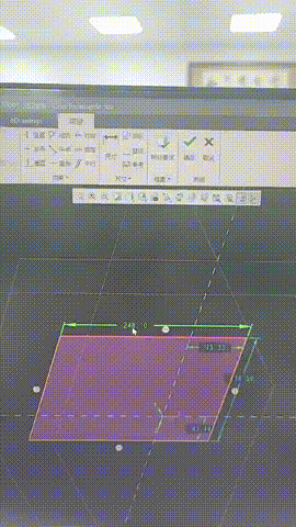

RT,试过断网、重启可以,但是只要一连网,重启软件又不行了!
草图尺寸是可以修改的,但是双击后,可能就0.5秒就冻结了
