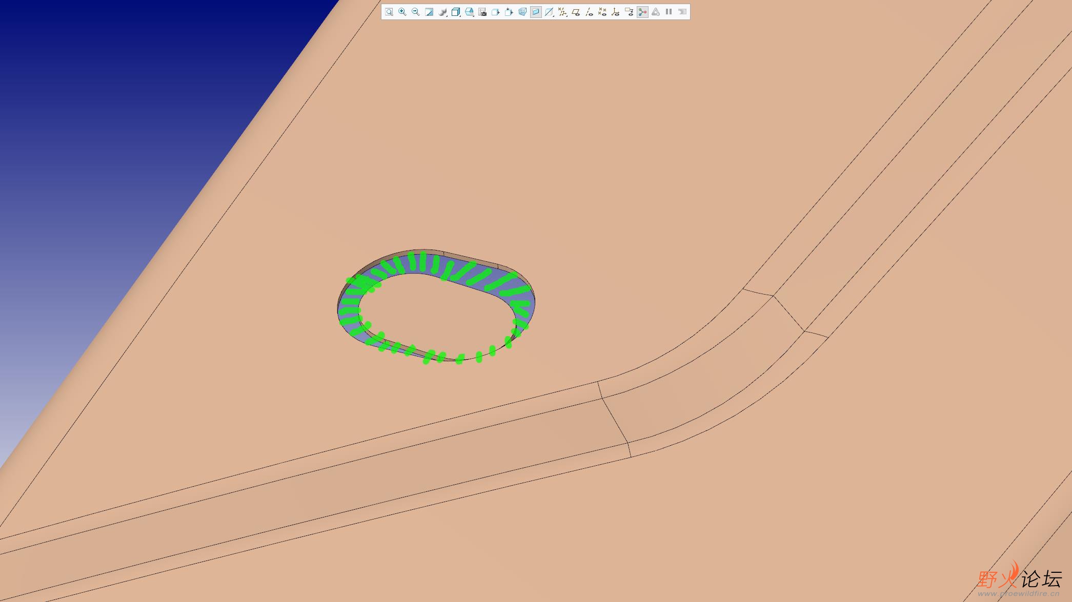

1.椭圆为一个平面
2.椭圆上部为曲面实体
3.如何将两部分连接在一起(带板厚的实体)

搭线边界混合后再实体。也可以样式后实体化。如果 是实体移除也行。

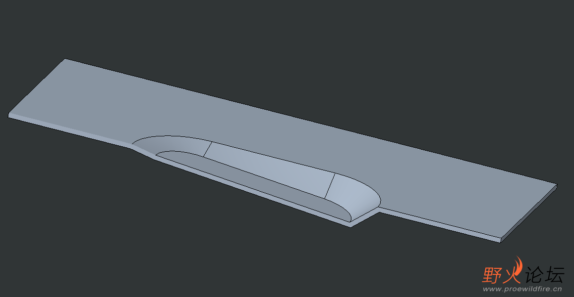

这个应该很简单吧 ,我这样是不是你想要的

边界混合,扫描都行,很简单

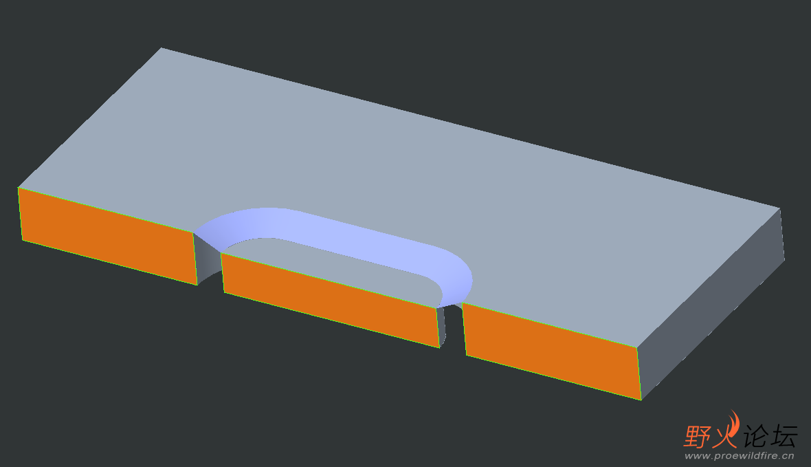

我需要实体过渡连接,这个我也可以

77

贺峰 发表于 2024-3-16 11:22
是这种效果,请问怎么实现的,谢谢!

我的也不一定正确 就是边界混合然后把不要的移除
