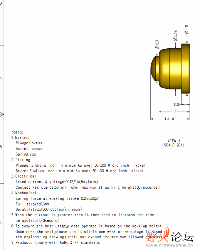

有哪位大神知道这图纸上的注释和标注使用的是哪种字体吗?

发表于 2024-3-15 15:21 | 显示全部楼层
默认的不是standard?

发表于 2024-3-15 17:59 | 显示全部楼层
ScalaSans-Regular.otf

发表于 2024-3-15 19:49 | 显示全部楼层
按#5提供的信息搜了下,这个字体不支持中文,有木有支持中文输入的较好且好看的字体推荐下,自己用的的gbcbig.

发表于 2024-3-16 07:55 | 显示全部楼层
自己用的也是gbcbig
