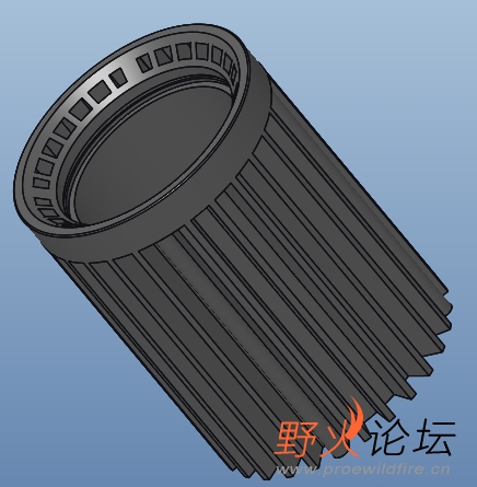

这个圆筒形状的产品,用压铸铝模具可以一次成型吗?
筒形压铸铝

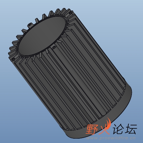

再上一张其他视角的图
筒形压铸铝

发表于 2024-3-14 17:31 | 显示全部楼层
散热器

发表于 2024-3-15 08:54 | 显示全部楼层
同行,压铸基本要二次加工,不二次加工的极少见,要不就是压铸厂NB要不就是结构件非常简单
533
699
发表于 2024-3-15 11:21 | 显示全部楼层
拆开两件做就简单很多
661
737
发表于 2024-3-15 14:01 | 显示全部楼层
拆开两件做,应该可以的。
558
711
发表于 2024-3-15 16:01 | 显示全部楼层
要做精密配合的地方必须要二次加工
