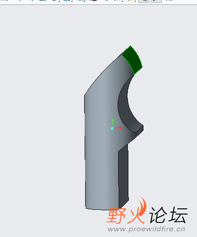

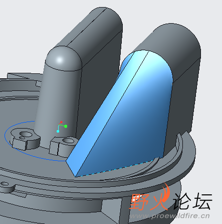

[求助] 小白求助,请问这种类似旋转楼梯的斜面该怎么画?
发表于 2024-3-14 14:41 | 显示全部楼层 |阅读模式
感觉可以用边界混合做,希望大佬们能来看看可不可行
1697

发表于 2024-3-14 15:36 | 显示全部楼层
你这不是炉头吗    一般是用扫描

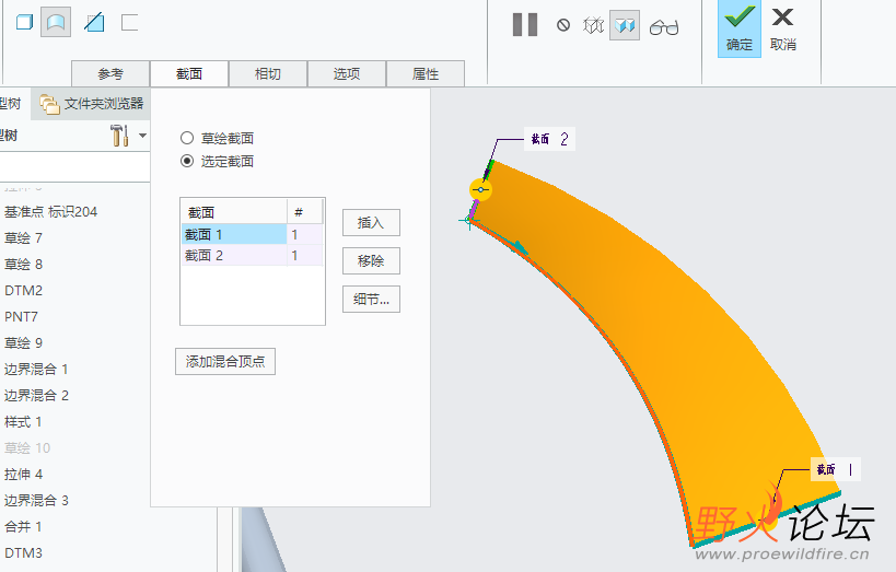

 楼主| 发表于 2024-3-14 15:56 | 显示全部楼层
340047351 发表于 2024-3-14 15:36
你这不是炉头吗    一般是用扫描
多谢高手,真是一眼识泰山啊,我刚刚学习了下混合的做法,发现可以很轻松的做出这个斜面,先去试一下再说吧

你这不是炉头吗    一般是用扫描
可以问下扫描是怎么做的吗?刚刚试了好久混合,发现形状并不能很好的确定,斜面扭起来效果虽好,但并不能完全和另一个形状相接,这就很头疼了

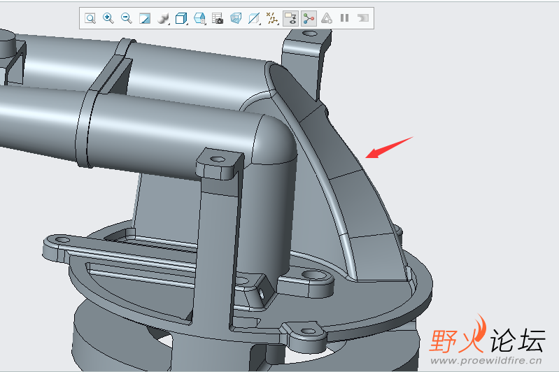

发表于 2024-3-15 10:42 | 显示全部楼层
是不是这样
 楼主| 发表于 2024-3-15 17:31 | 显示全部楼层
如果面还有旋转的效果就好了,我是用混合边界做的,这样面就会有那种旋转性,不过还是会有些问题
 楼主| 发表于 2024-3-15 19:55 | 显示全部楼层
多谢楼上各位侠客的指点 ,我有位同事最后指导了下我,现在总算知道怎么斜面和拼接在圆柱体上啦
