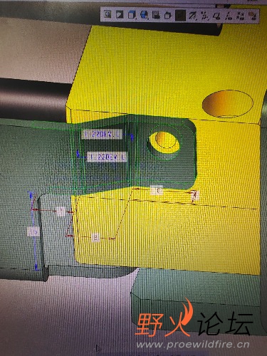

 楼主| 发表于 2024-3-13 16:02 | 显示全部楼层
如图,我显然没有进入激活状态,但是通过双击还是调出了尺寸,可以双击尺寸修改,但这个操作是不稳定的,有些特征双击了就没有反应。

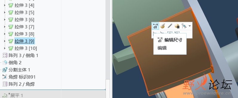

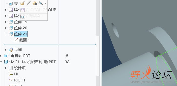

 楼主| 发表于 2024-3-13 16:26 | 显示全部楼层
进一步发现可以这么操作的零件,它的浮动工具栏里编辑尺寸按钮是亮的,无法双击的零件它的浮动工具栏里没有编辑尺寸按钮,奇怪

发表于 2024-3-13 17:14 | 显示全部楼层
鼠标左键双击零件上带尺寸的特征(或者单击左键弹出菜单选择)都可以显示编辑尺寸。
有些特征是借用参考建立的,没有尺寸标注,所以就不会显示编辑尺寸。

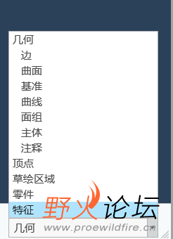

发表于 2024-3-13 17:28 | 显示全部楼层
mt775 发表于 2024-3-13 17:22
为啥我双击出来的是装配尺寸
过滤器选“特征”

44
 楼主| 发表于 2024-3-13 18:50 | 显示全部楼层
godhlcs 发表于 2024-3-13 17:28
过滤器选“特征”
神!只要过滤特征,所有零件都可以直接修改尺寸了,把过滤切换做成宏的话比激活零件要方便的多
