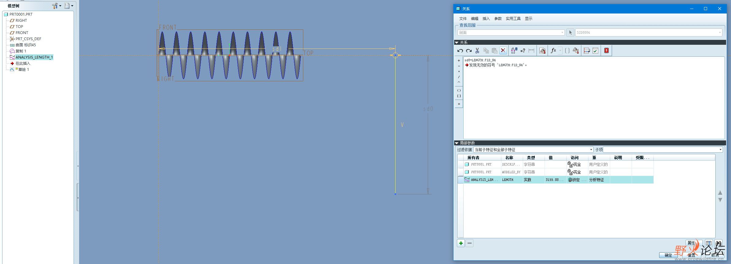

求助学习一下,creo中调用已经保存的分析特征参数会报参数错误,正确的调用应该是怎么样的啊

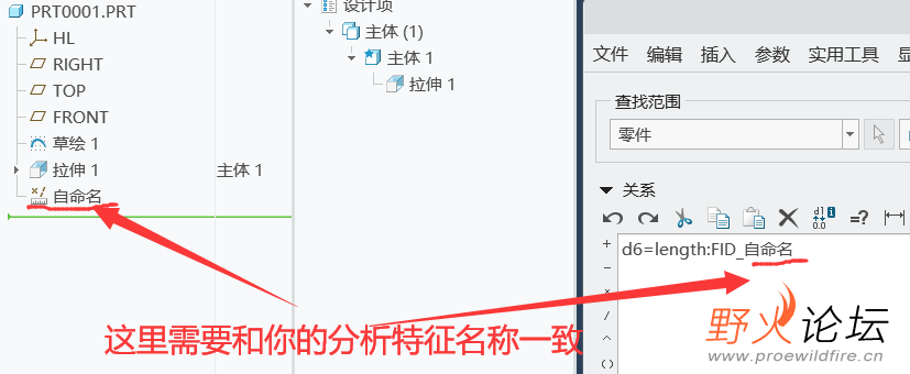

因为这个测量是特征参数,不能在截面里直接调用。
你可以先转化一下。比如:自命名1=length:fid_自命名2
然后草绘里可以直接用sd0=自命名1
或者退出草绘后,编辑尺寸d0=length:fid_自命名2
sd是草绘尺寸前缀,后面的数字根据建模顺序分配
d是特征尺寸前缀,后面的数字根据建模顺序分配
creo软件层级分明,一般不能僭越。

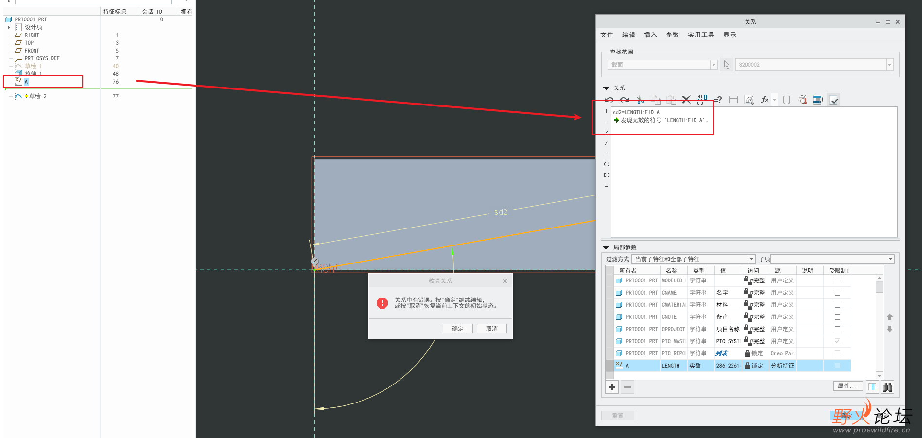

如果你是测量是长度的话,是这样写:    LENGTH:FID_ANALYSIS_LENGTH_1

感谢回复,但是按照您给的提示,输入还是提示参数错误

感谢赐教,按照您的方法我试了一下,还是报错,不知在您实验过程中是否也有报错,还请不吝赐教.

明白了,太感谢了
