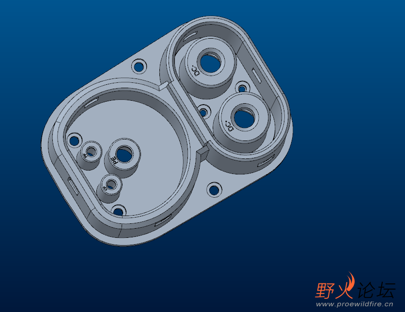

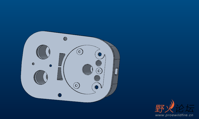

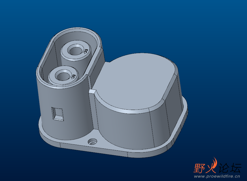

如图所示,用移除命令的时候,这个种子和边界曲面的选取是如何做到的
曲面的选取
曲面的选取

发表于 2024-3-13 10:54 | 显示全部楼层
就是利用shlft键和ctrl键快速选择的面组,搜索种子曲面学一下,很方便

发表于 2024-3-13 16:57 | 显示全部楼层
柔性建模里的话,应该是用的凸台和多凸台命令。
