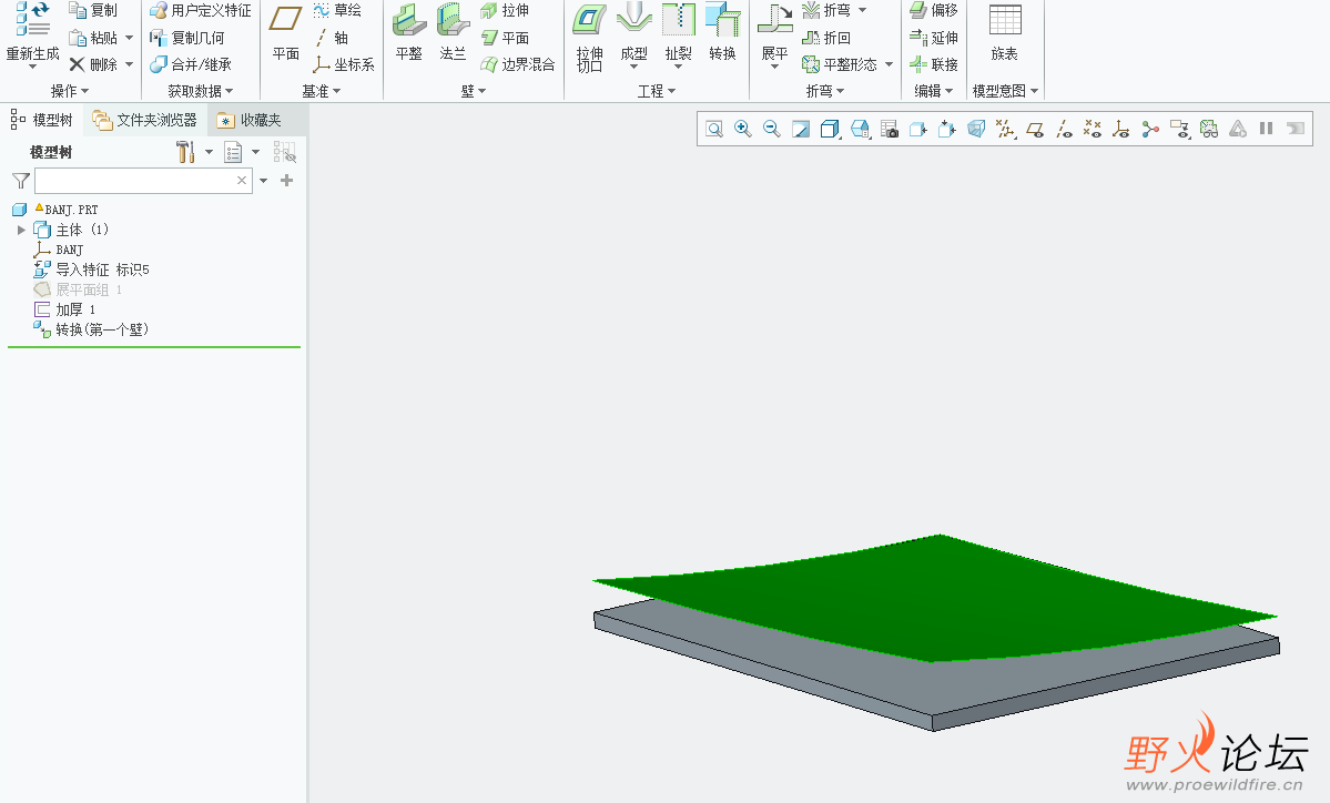

3D曲面转换成钣金无法展平、求助各位大佬
banj.zip
2.76 KB, 下载次数: 10
曲面在这、请问各位大佬曲面要怎么展平?

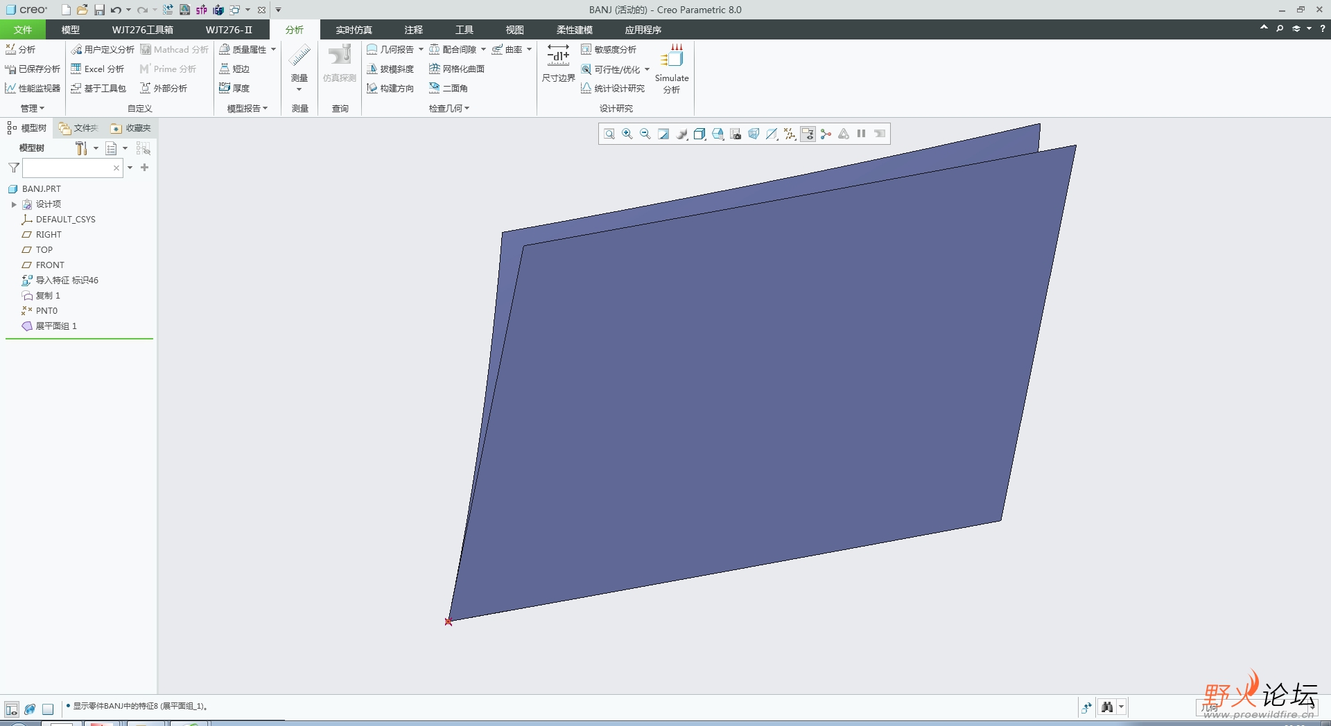

发表于 2024-3-12 20:31 | 显示全部楼层
利用展开面组功能,如下图

 楼主| 发表于 2024-3-13 09:45 | 显示全部楼层
h416404191 发表于 2024-3-12 20:31
利用展开面组功能,如下图
面组展平后能转换成钣金件再弯曲回来吗?

 楼主| 发表于 2024-3-13 09:55 | 显示全部楼层
利用展开面组功能,如下图
展平后加厚可以转换成钣金、但是不知道怎么折弯回去。

发表于 2024-3-13 15:59 | 显示全部楼层
有个指令叫展平面组变形

 楼主| 发表于 2024-3-13 16:03 | 显示全部楼层
cenosage 发表于 2024-3-13 15:59
有个指令叫展平面组变形
试过了、但是转换成钣金的时候还是出问题,在钣金模块里面没办法展平
