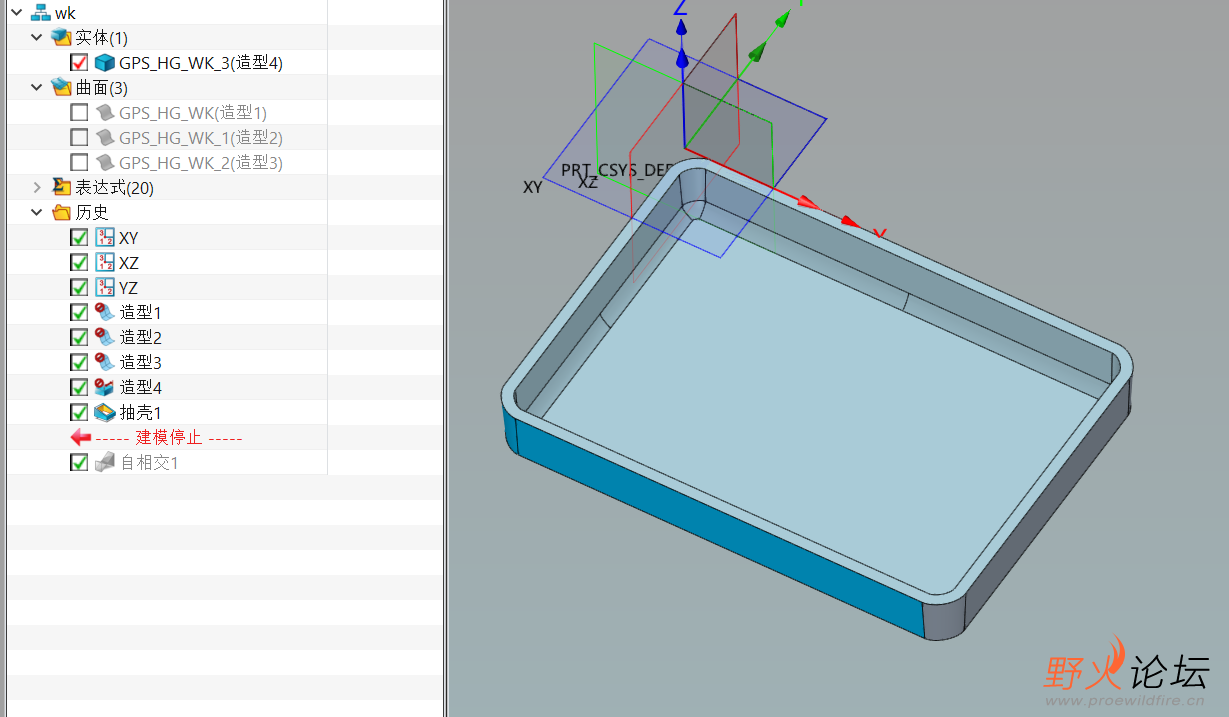

需要抽壳2mm。中间那个会退化,但是我下午也试过将下层偏移一定厚度后抽,没用。
实体图
实体图
wk.prt.zip
119.53 KB, 下载次数: 24
777
1246
发表于 2024-3-12 18:15 | 显示全部楼层
见附件

发表于 2024-3-13 08:54 | 显示全部楼层
软件不一样 我用ZW一次就抽壳了

发表于 2024-3-13 17:34 | 显示全部楼层
有0.5的台阶面,可以考虑去除或抽壳后再处理

 楼主| 发表于 2024-3-14 19:24 | 显示全部楼层
牛的 老哥;但是我的CREO8.0.9.0怎么 报检索失败咧   求教了

 楼主| 发表于 2024-3-14 20:48 | 显示全部楼层
刚刚下了个10.0打开了
