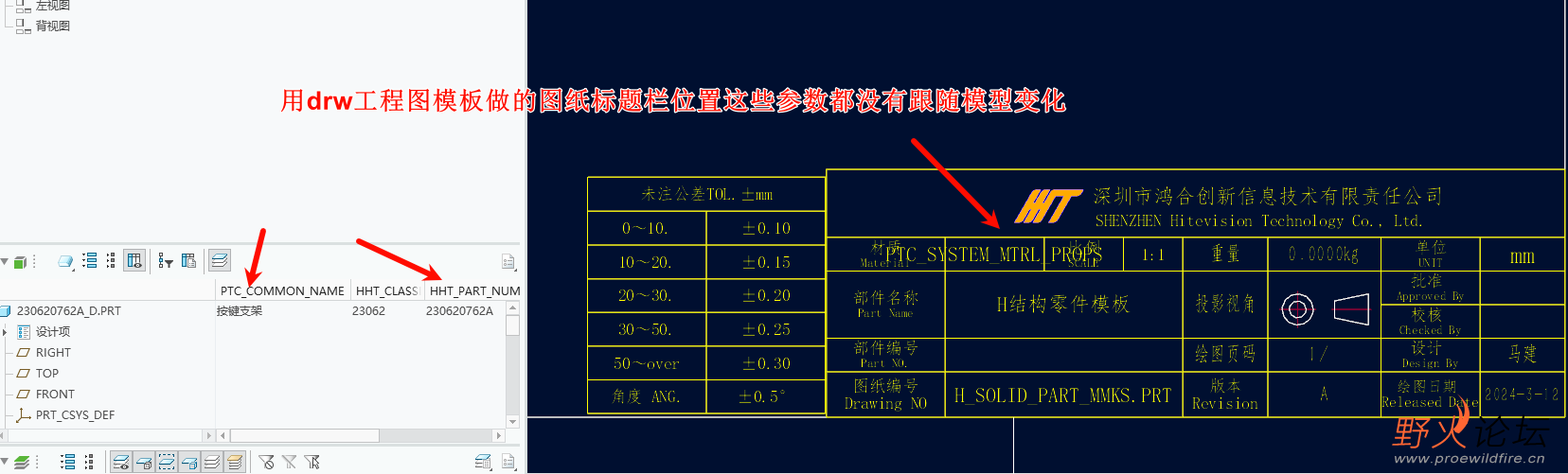

需要出creo工程图,先做好了frm格式的图框模板,然后做drw的模板(导入的是已做好的frm的图框),在正式出工程图时调用的是做好的drw模板。但是标题栏参数未能跟随模型参数自动生成。改为调用frm格式的图框模板直接生成的工程图标题栏就会跟随模型变化。求解。

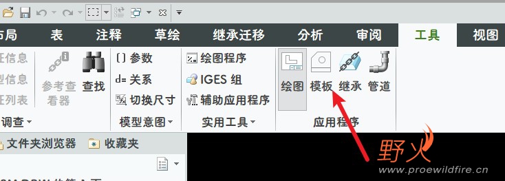

drw模板做的不对,数据传递失效了,正确的是新建一个与frm同等篇幅的空白drw,切换模板模式,导入frm后保存drw模板

我做的drw模板是和你说的一致的,后面找到解决办法了,需要frm模板的标题栏参数&后面加上mbr.就可以了。
