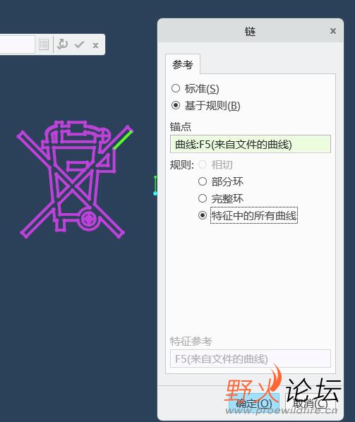

导入的CAD文件图案和字符比较多,在草绘的文件系统导入会报错,草绘之外导入是可以的,但是来自文件的曲线这种如何进行全选实现拉伸等操作,里面线段非常多,一个个用投影或偏移会非常麻烦,能实现这样的操作吗

 楼主| 发表于 2024-3-12 09:57 | 显示全部楼层
就是这种效果,6.0版本好像没有

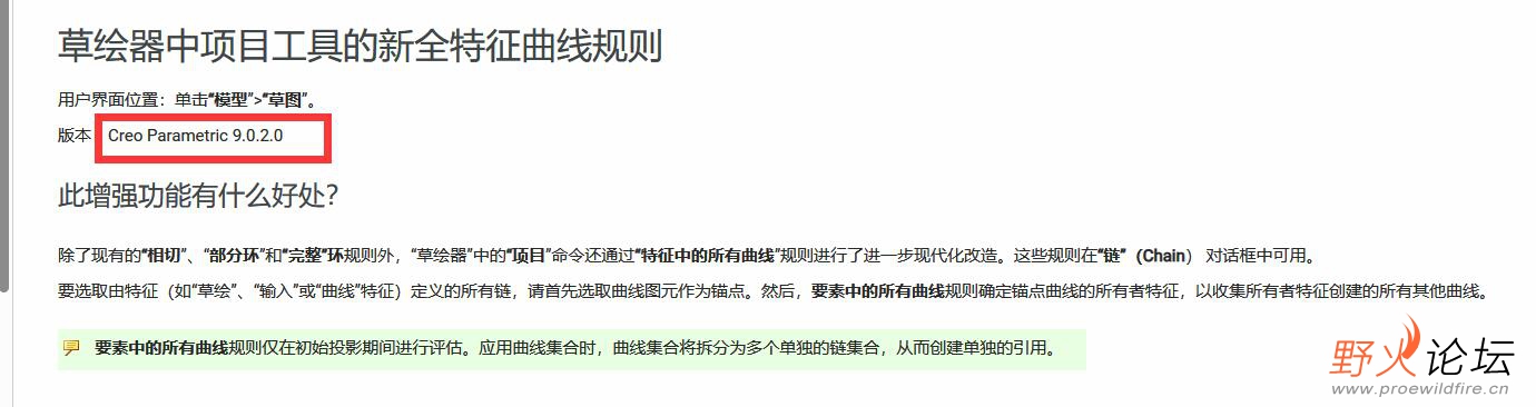

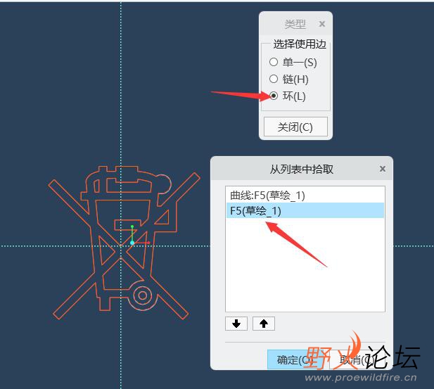

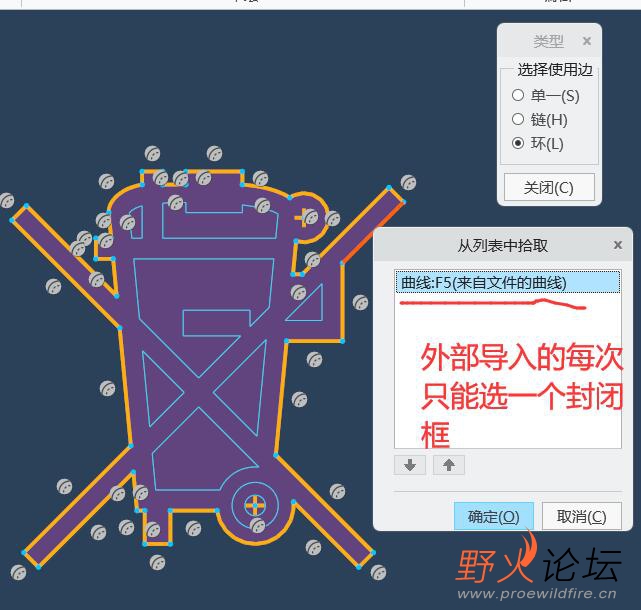

发表于 2024-3-12 10:12 | 显示全部楼层
刹訤 发表于 2024-3-12 09:57
就是这种效果,6.0版本好像没有
应该可以的。你试试。
如果是草绘的2d图形可以,外部导入的2d图形好像不行。
所以,用新版本吧。不管是草绘导入的还是外部导入的,统统可以一键全选。
这个版本开始加入此功能
