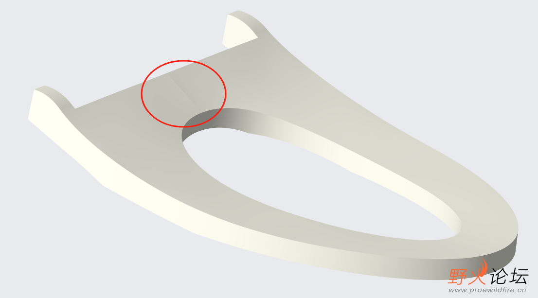

[求助] 请教这个曲面如何调整顺滑

发表于 2024-3-11 14:30 | 显示全部楼层
这种东西不影响的
64
 楼主| 发表于 2024-3-11 14:31 | 显示全部楼层
重新构面替换行吗
839
1142
发表于 2024-3-11 14:40 | 显示全部楼层
做的时候没有约束垂直,你约束一下试试

发表于 2024-3-11 15:32 | 显示全部楼层
13413153344 发表于 2024-3-11 14:40
做的时候没有约束垂直,你约束一下试试
我因为也是这个

发表于 2024-3-11 16:00 | 显示全部楼层
直接这样切掉一部,再接回去

发表于 2024-3-11 18:43 | 显示全部楼层
重新构线,垂直约束。

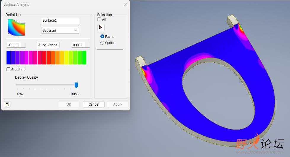

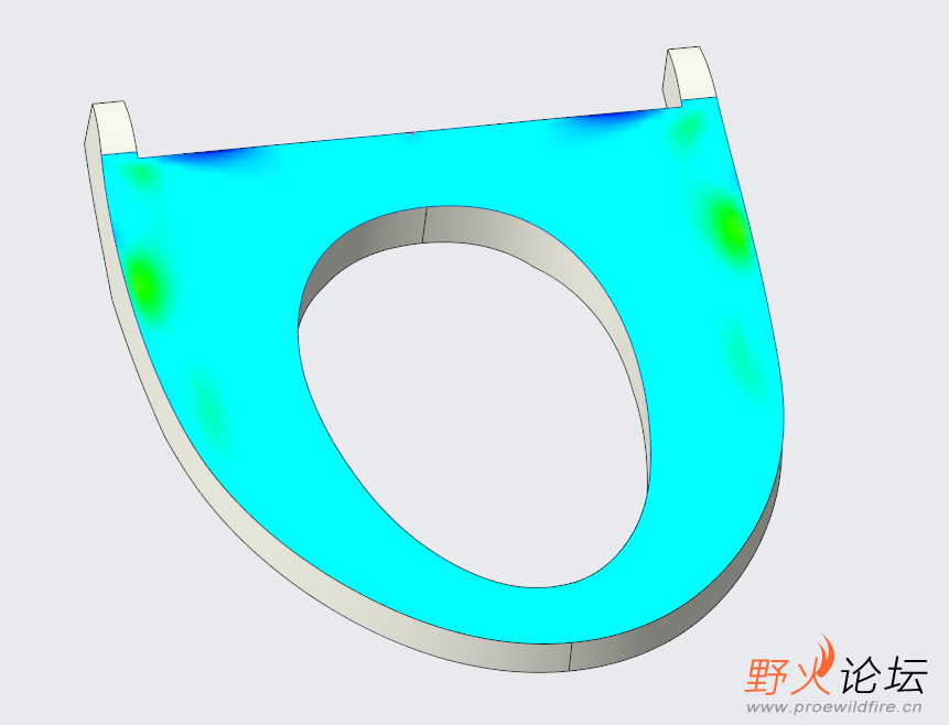

发表于 2024-3-12 00:05 | 显示全部楼层
也认为是做线或者做面时没有约束垂直与中分面,下载后才知不是原文件而是STP,就试着用in改了下,没有报错。
