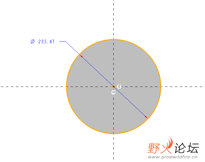

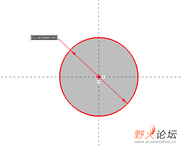

想修改尺寸,鼠标点进去,马上就跳出来,找不到原因,求助~

 楼主| 发表于 2024-3-11 10:21 | 显示全部楼层
拔过了,软件重装了,还是一样,只有在草绘时才会这样,直接特征编辑尺寸就没有这个问题

 楼主| 发表于 2024-3-11 15:52 | 显示全部楼层
多谢各位,还是没搞清怎么回事,排出鼠标键盘问题,现在每次启动软件时断开网线,可以暂时解决此问题

 楼主| 发表于 2024-3-14 08:54 | 显示全部楼层
尝试解决了,config.pro文件中加入这一行 web_browser_homepage about:black ,就是关闭启动时登入网页
