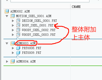

请问下论坛大佬, 在运动骨架中   有些运动主体需要多个零件构成,这个时候主体骨架怎么和零件产生关联,  之前都是至下而上建立零件装配上去,感觉比较麻烦,有其他办法吗 ? 1710057027181.png

发布几何,复制几何

目前用这种方法解决:在子装配中装配上对应主体的骨架,例如在楼主的模型里,先在ASM0003中组装 BODY_SKEL_0001,然后定义ASM0003放置方式的时候,直接把两个BODY_SKEL_0001的坐标系对齐。
如果有更好的方案,还请大佬们指导!
