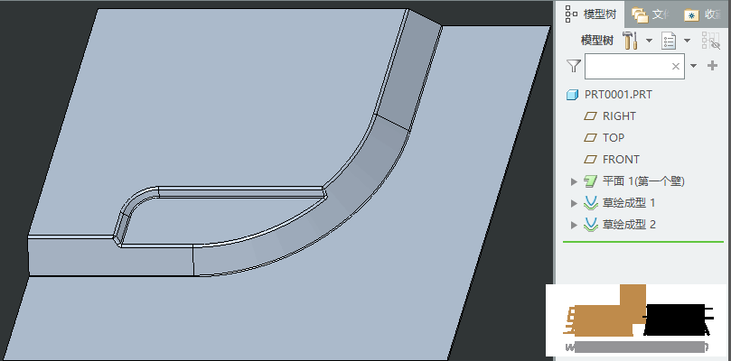

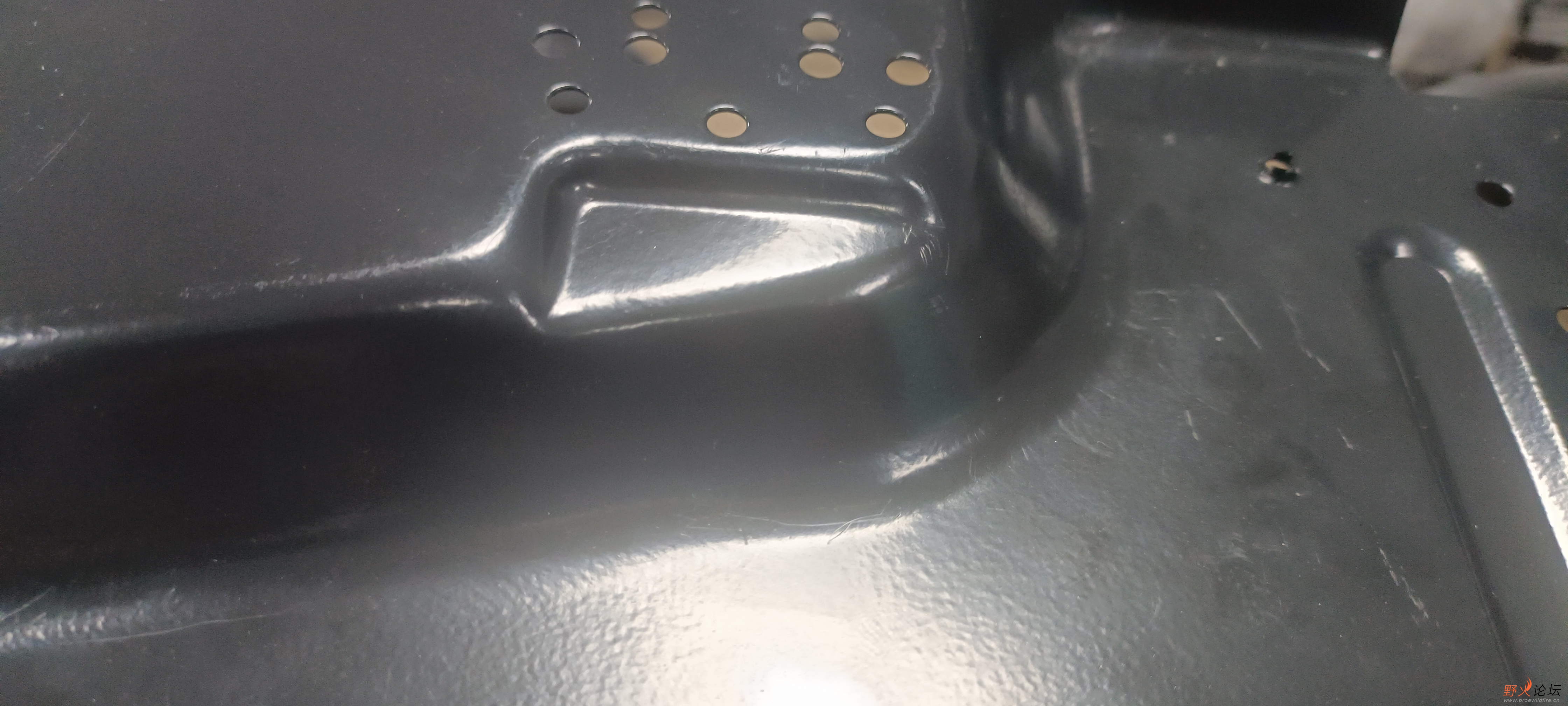

自己尝试了一天,还是没有找到门道、
 楼主| 发表于 2024-3-9 18:54 | 显示全部楼层
这个文件因为是参考别人文件做的,所以全程都是实体去做,没有用到钣金件功能。这块底壳还有几个凹陷处,我是用拉伸+合并做到了的,可是现在遇到的这个凹陷处,合并后会留下一个边,之前的话我会拔模这个边让它消失,可这次就不行了,拔模的话会留下更宽的口,所以一直不知道该怎么办,求各位大佬稍微给点提示了,感激不尽!!!

发表于 2024-3-10 11:22 | 显示全部楼层
直接用钣金画,利用凸模工具

发表于 2024-3-10 20:01 | 显示全部楼层
我的思路是实体建模,做形状,壳转钣金

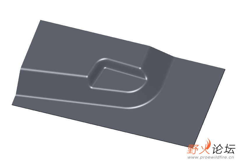

发表于 2024-3-11 16:47 | 显示全部楼层
大差不差的模仿了一回。
有耕耘才有收获。

发表于 2024-3-12 12:51 | 显示全部楼层
其中一个方式如下,都是在钣金模块中操作。
