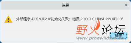

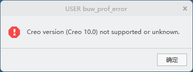

发表于 2024-3-9 17:37 | 显示全部楼层 |阅读模式
装完AFX 9.0.2.0显示不支持Creo10
有人知道怎样修改才支持高版本吗

发表于 2024-3-10 22:09 | 显示全部楼层
10.0也有这个,为什么要用9.0的呢?

发表于 2024-3-11 07:54 | 显示全部楼层
启动程序文件替换掉,将afx100.dll替换afx90.dll,

 楼主| 发表于 2024-3-11 12:00 | 显示全部楼层
本来就是afx90.dll,哪来的afx100.dll啊?
331
455
发表于 2024-3-11 19:06 | 显示全部楼层
你装的Creo10,自带afx100.dll
