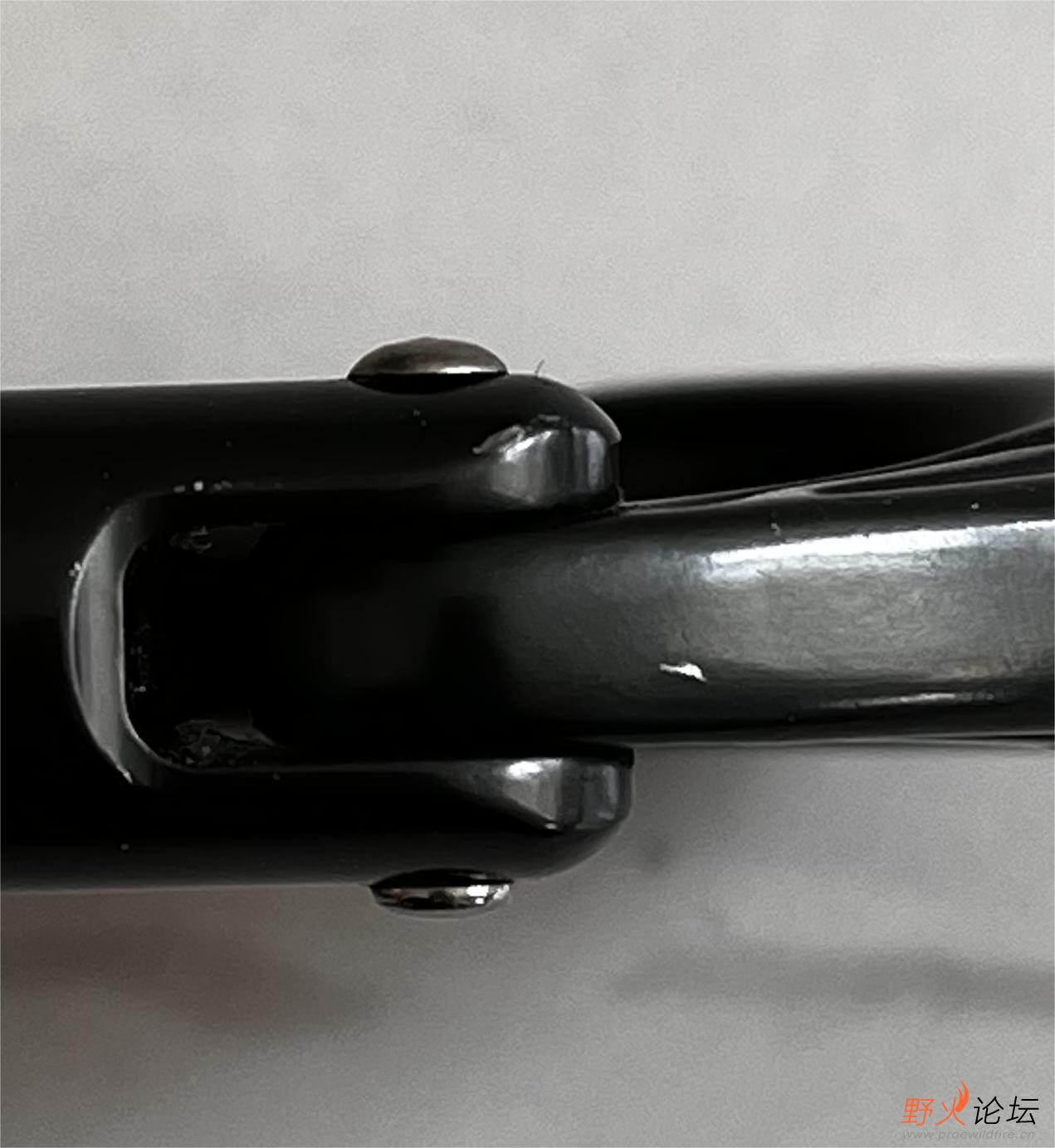

大佬看下这种是什么铆钉,两头都是球顶,比较圆润,什么工艺加工的

旋铆
半圆头实心铆钉

厉害呀,这需要加热吗,看着压的如此丝滑,外观效果也非常不错

我见过的旋铆是不加热的

高强度的是要加热,一般直接干就好了,要求不高的,直接用液压机压平,效果也是一样
