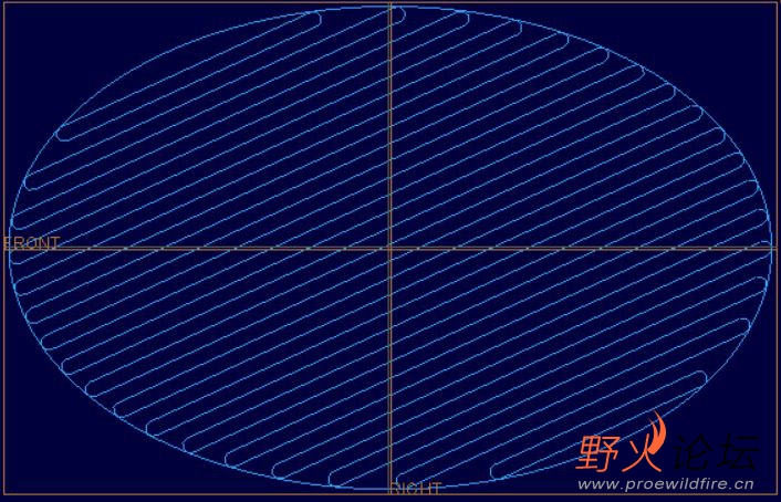

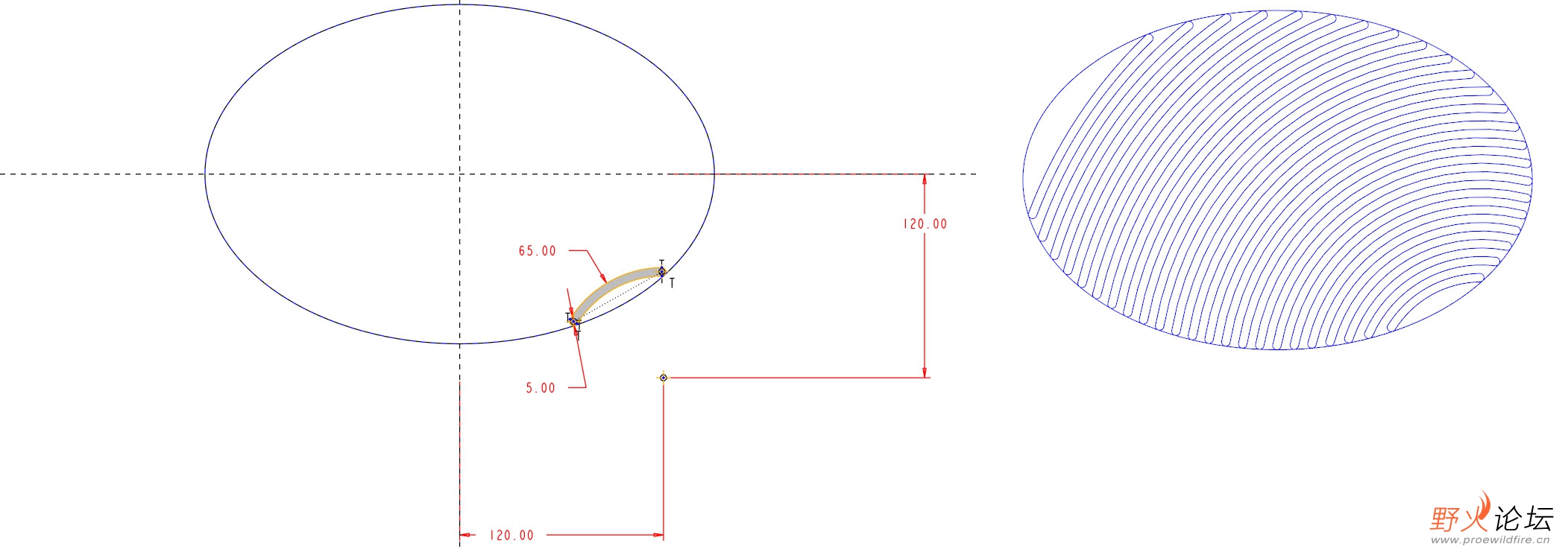

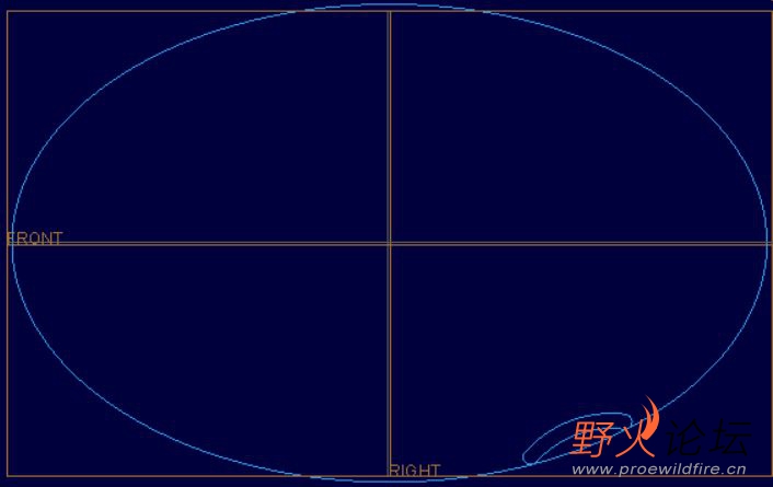

如题:沿着椭圆的边缘构造弧形阵列切孔,我是长条形状可以沿着边缘阵列画出来,但是弧形结构就没办法正确阵列。求助各位大神。
弧形结构
弧形结构
弧形结构阵列错误
弧形结构阵列错误
长条形可以正常阵列
长条形可以正常阵列

弧形是同心圆吗?是的话按这样约束,然后半径做增量应该就可以

你好,弧形不一定要同心圆。原产品结构是弧形是一致性的阵列过去,跟你这个看起来还是有点差异。 TOP.JPG http://www.proewildfire.cn/forum.php?mod=attachment&aid=Mjg0MjQzfDk3NTdjOGFhfDE3NjI1MTU4MjJ8MHw%3D

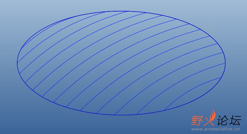

把椭圆分割成2段曲线,然后分别在2段曲线上按比例找2个点,然后画圆过这2个点,按点占曲线的比例进行阵列。

大师,这个具体的步骤能帮忙做一下吗,你这样讲理解的不是很清楚。谢谢了

有2种方案,但是内部曲线不能用圆,只能用圆锥曲线,具体见附件
椭圆曲线点阵列.rar
109.61 KB, 下载次数: 4
售价: 1 金钱  [记录]
creo8.0

好的,我再看看。感谢。
