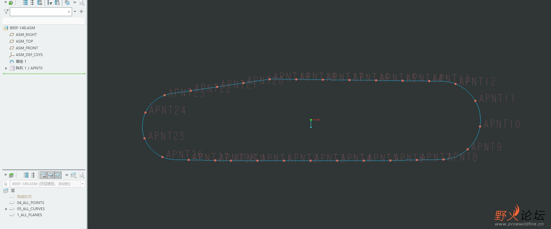

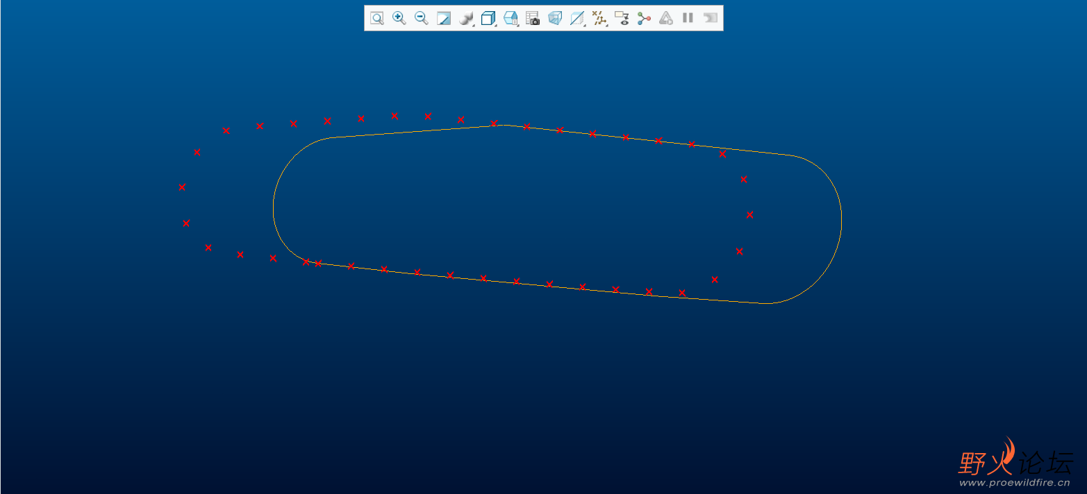

发表于 2024-3-8 16:21 | 显示全部楼层 |阅读模式
如何让这个点沿着这条曲线整列,弄出来老是没有沿着曲线走 28.png 1111111.png 890f-149履带.asm.zip (77.15 KB, 下载次数: 6)

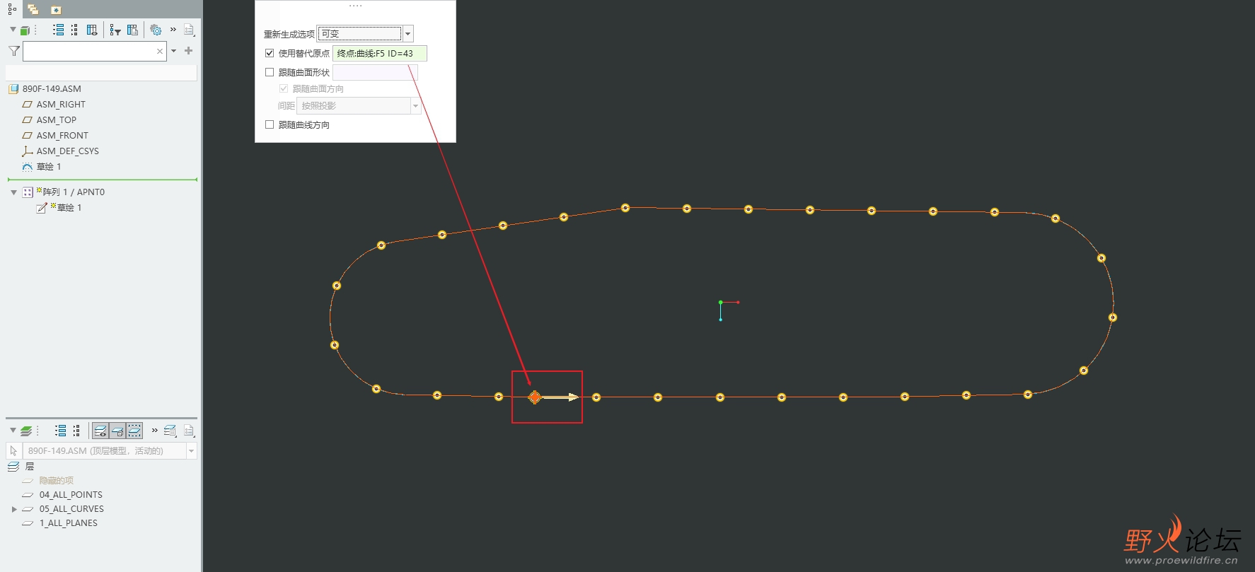

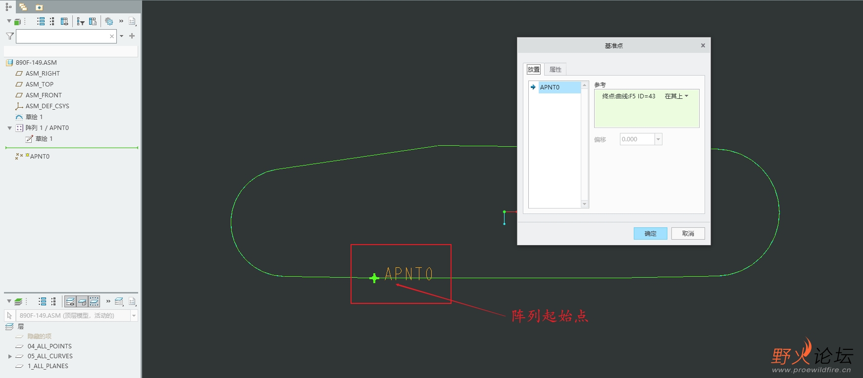

发表于 2024-3-8 16:54 | 显示全部楼层
阵列起点必须是曲线的起始点
225
333

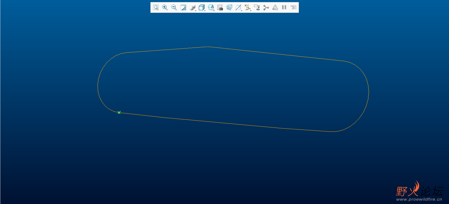

发表于 2024-3-8 16:55 | 显示全部楼层
用ctrl c,ctrl v复制一下曲线,看看曲线的起点在那里
982
1339

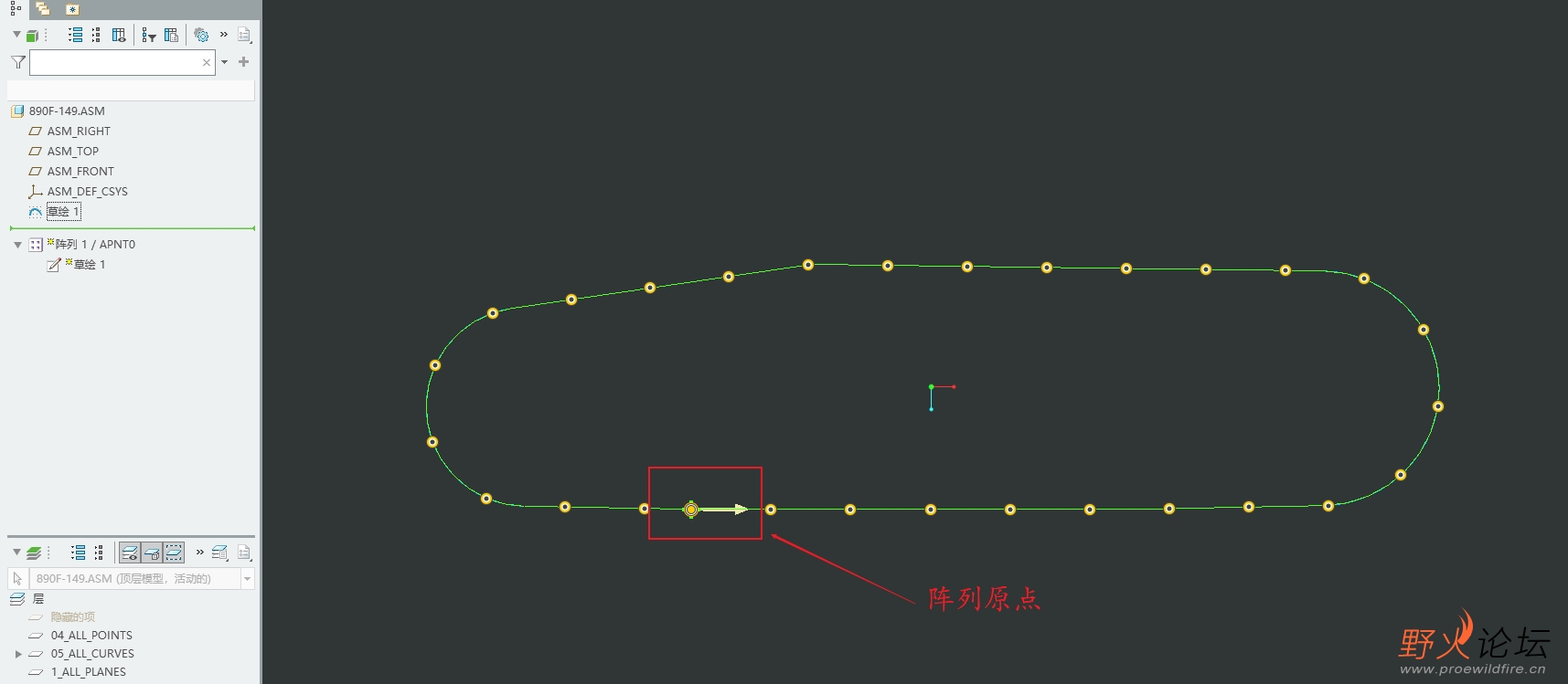

发表于 2024-3-8 19:53 | 显示全部楼层
阵列起始点要和阵列原点重合。

 楼主| 发表于 2024-3-9 08:17 | 显示全部楼层
tower_cqu 发表于 2024-3-8 19:53
阵列起始点要和阵列原点重合。
谢谢了
