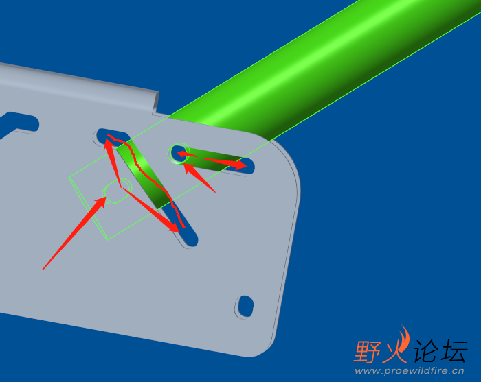

请教友友们,转动和滑动同时运动的装配怎么设置装配条件哪?我用了销或滑块都不行

发表于 2024-3-8 14:50 | 显示全部楼层
是不是冲突了,位置不对

不冲突,我实物装配过了

已经搞定,用"槽“的约束方试
