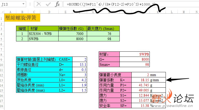

最近在计算螺栓压缩弹簧,忽然发现刚度计算公式里没有节距相关的参数,也就是说弹簧刚度和节距没啥关系,有些想不明白了

 楼主| 发表于 2024-3-8 16:54 | 显示全部楼层
普通螺旋压缩弹簧,线性,刚度系数计算公式里 G = 材料剪切模量,d=钢丝线径。D=螺旋弹簧中经,n=有效圈数。 与弹簧节距没任何关系啊,我刚开始也以为和节距有关系,但公式里看不出任何节距的影响

 楼主| 发表于 2024-3-8 16:56 | 显示全部楼层
普通螺旋压缩弹簧刚度 k= Gd4/D3n   4和3都代表指数,公式里没任何节距的影响因子

发表于 2024-3-10 18:46 | 显示全部楼层
是这个刚度吗

 楼主| 发表于 2024-3-11 11:34 | 显示全部楼层
仔细看了看机械设计教材,应该是为了简化计算。忽略掉节距的影响了
