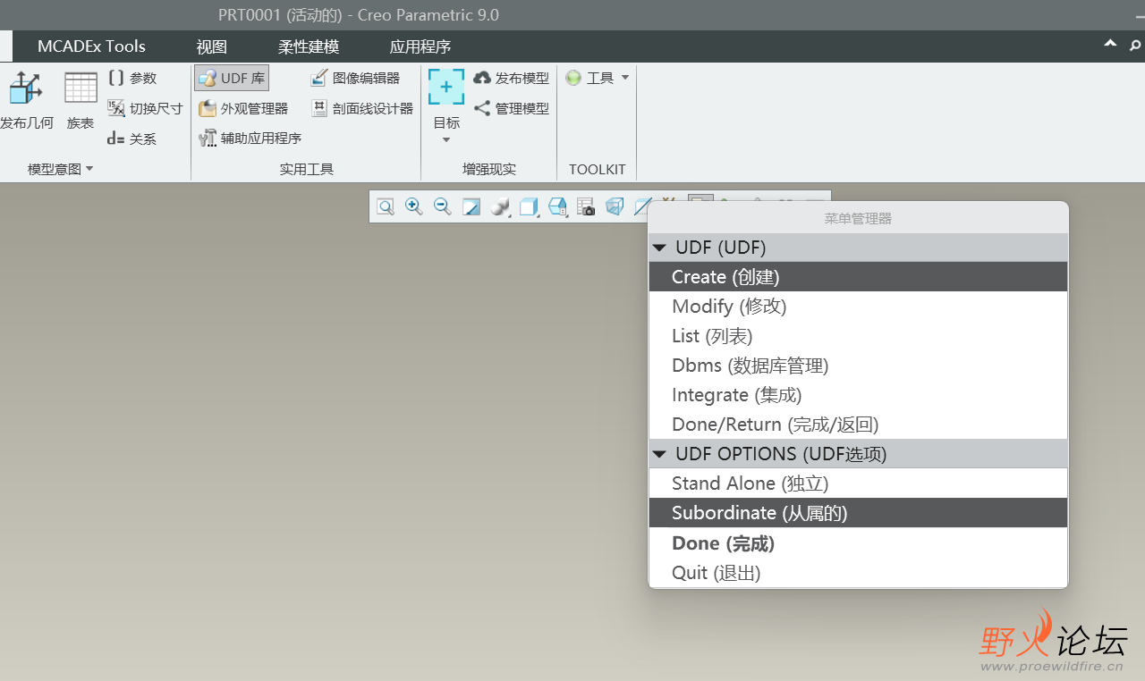

UDF中独立和从属到底是什么关系?

独立就是新特征不因原始特征的改变而改变
从属就是有依赖关系 原始特征变了 新特征也跟着变
Creo建模有好多指令都有这个独立和从属的选项, 例如镜像,选择性粘贴, 在组件中创建对称零件等等

独立就不关联prt,单独的udf文件,从属就跟prt关联在一起的

使用UDF就像装配一样 你要指定他的位置 有了位置 剩下的就是修改UDF的值
