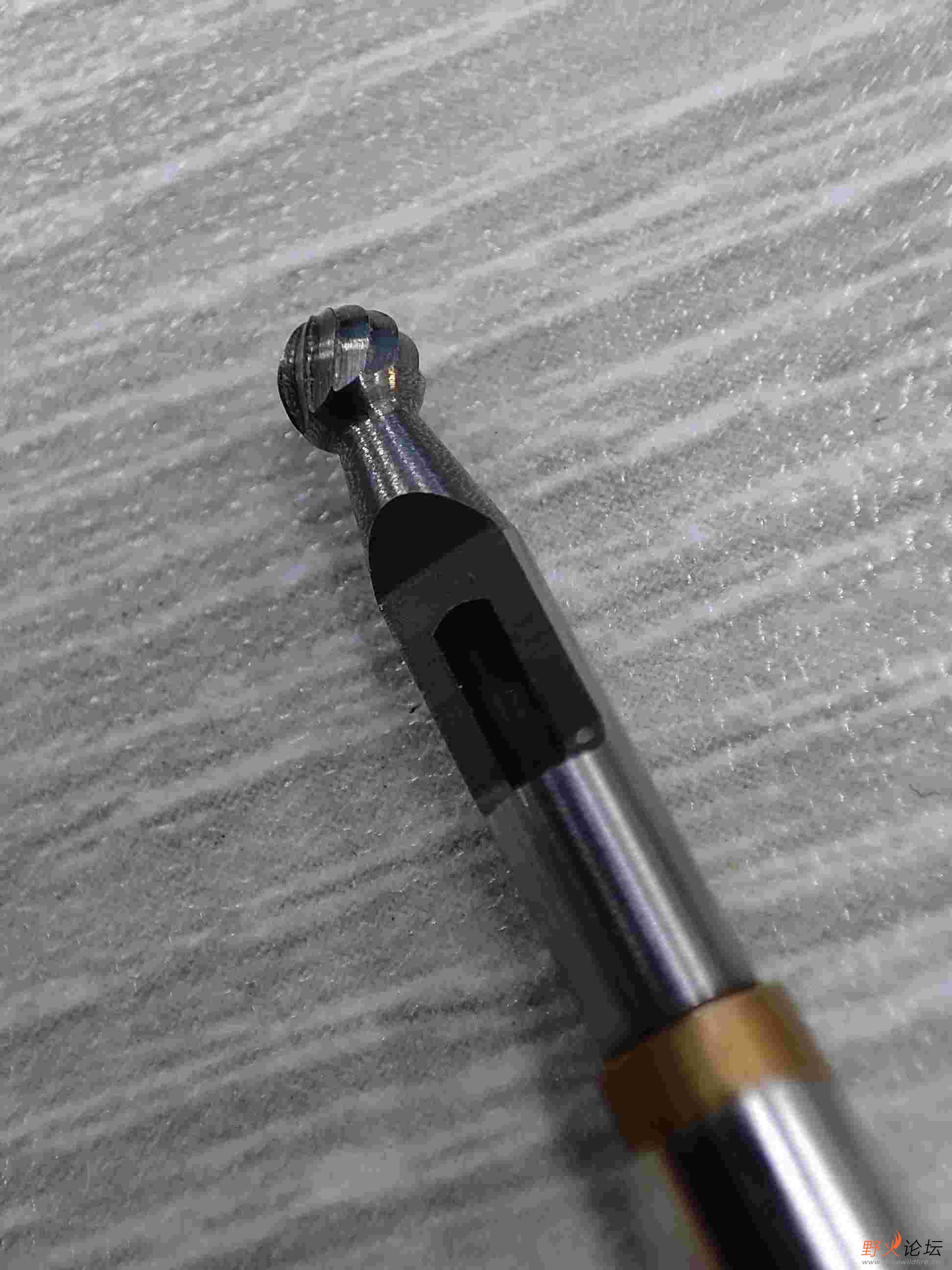

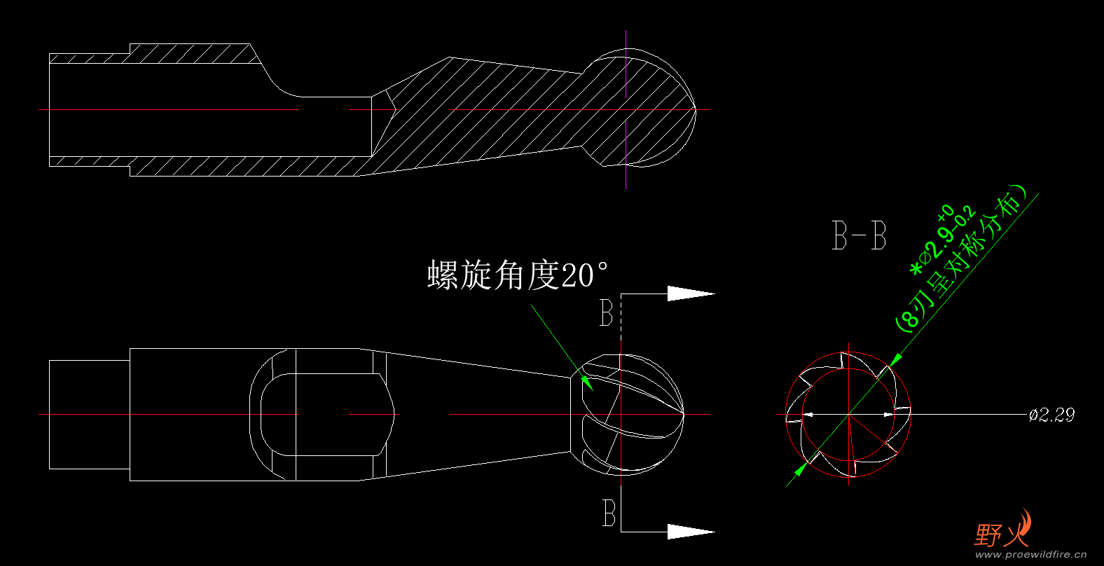

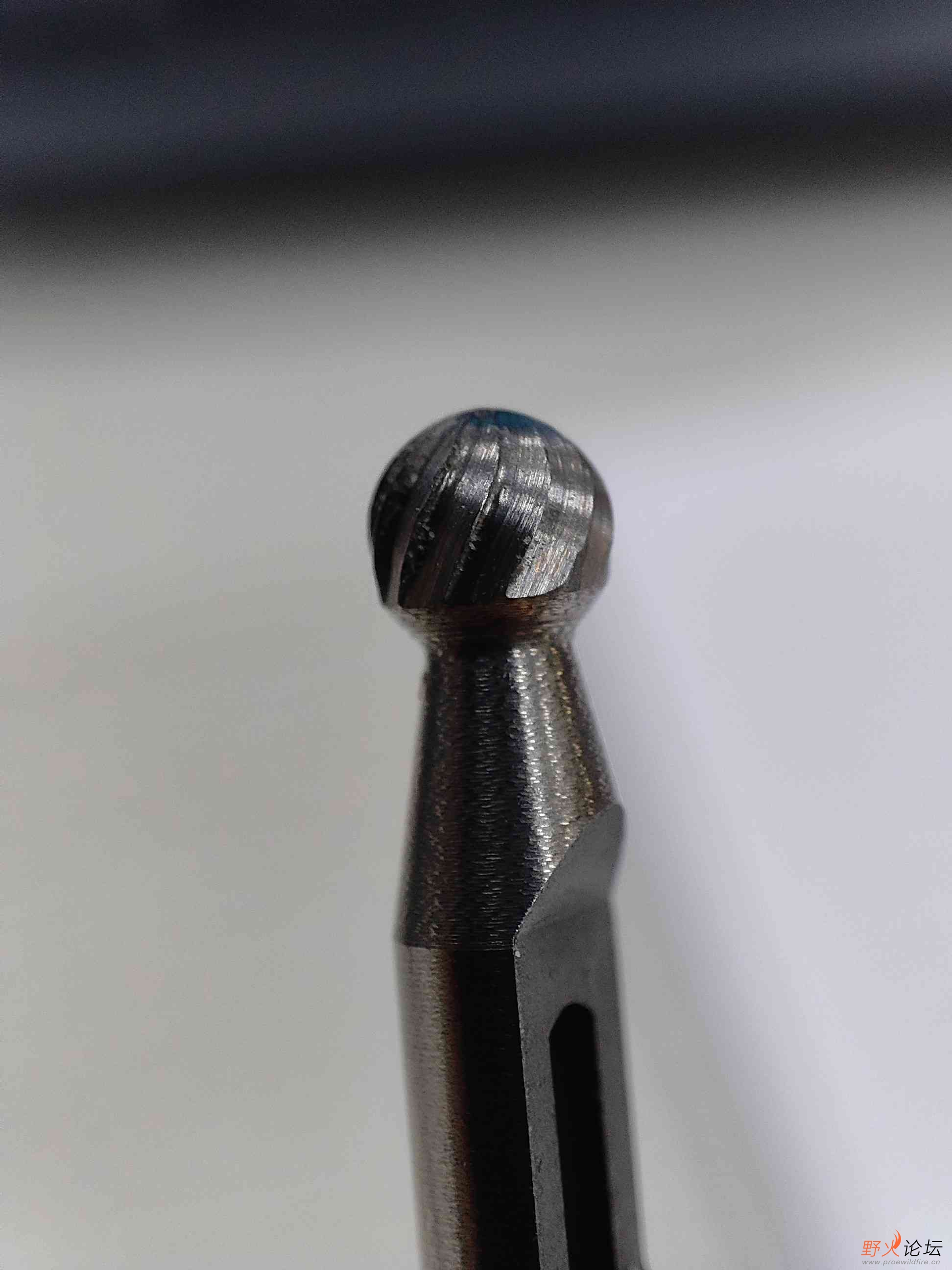

一款专用钻头的建模,想了好几天,没找到思路,求助网站各路大神!
尺寸图
尺寸图

发表于 2024-3-6 09:09 | 显示全部楼层
看我做的,哈哈

发表于 2024-3-7 09:42 | 显示全部楼层
tg147852369 发表于 2024-3-7 09:30
你平常不用CREO,可以分享一下思路吗
把刀槽曲面做出来阵列就好了

 楼主| 发表于 2024-3-7 11:37 | 显示全部楼层
贺峰 发表于 2024-3-7 09:42
把刀槽曲面做出来阵列就好了
刀槽曲面用什么做的
218
242
发表于 2024-3-7 13:37 | 显示全部楼层
tg147852369 发表于 2024-3-7 11:37
刀槽曲面用什么做的
用你DWG截面线条扫描
