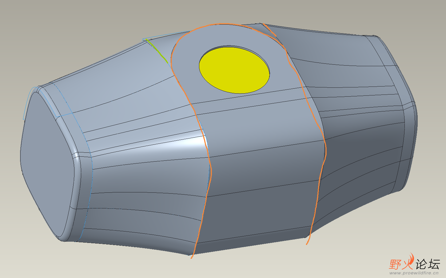

曲面建模练习,实体化后遇到问题。1.无法给沿着图片中的线倒圆角;2.无法抽壳,黄色面是抽壳面,请教大佬是建模哪里出问题了?

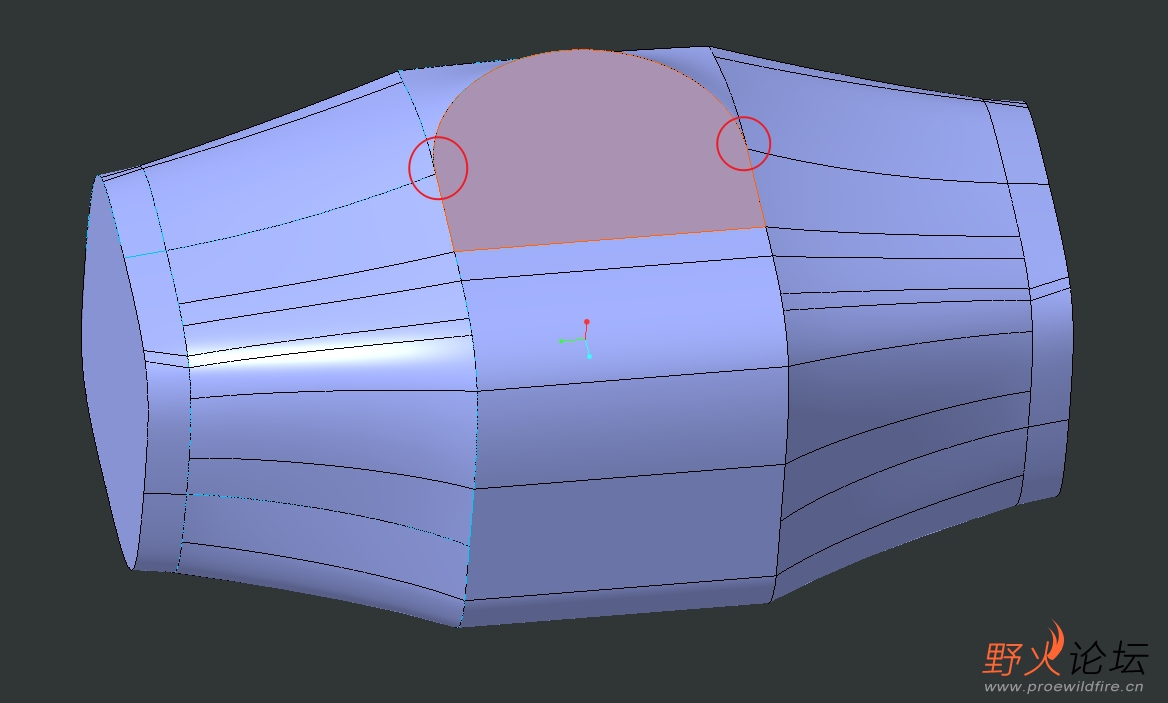

红圈处倒角有问题。

这个问题有什么好的解决方法吗?

可以尝试下扫描个R角切除

抽壳前先不要倒角

PS:建议做曲面的基本操作,从头再学习一遍,每个命令,都了解一下基本的用法

不瞒你说,这是我的第一个曲面建模案例,能画出来就很不容易了
