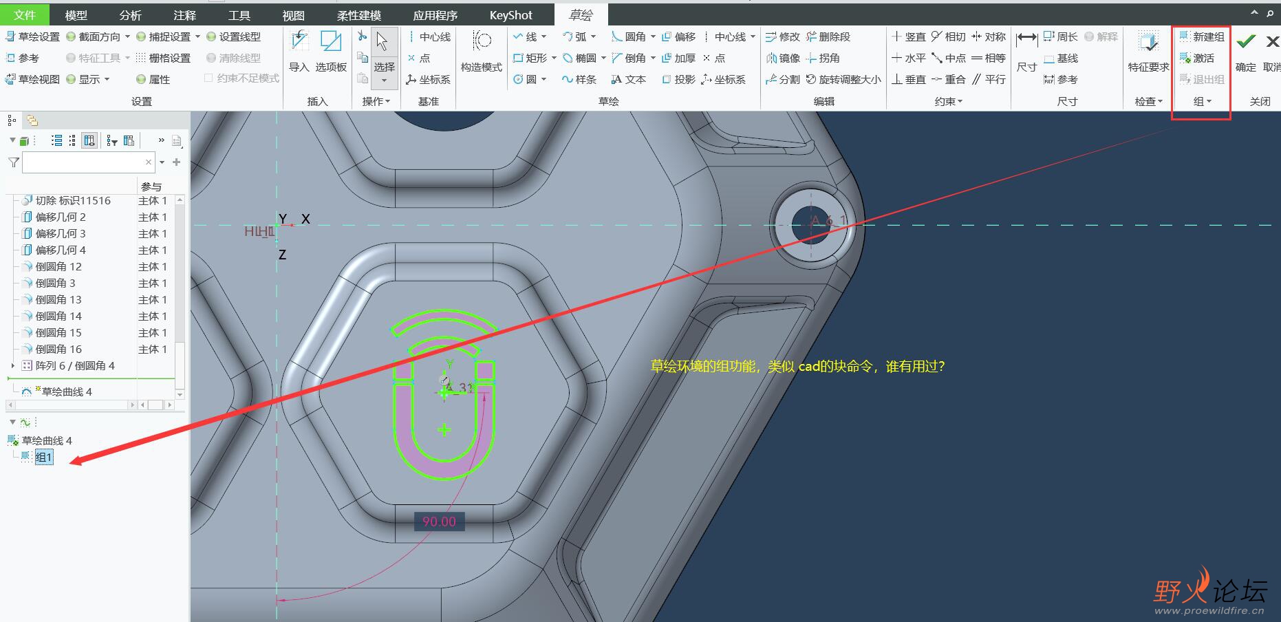

[求助] 神秘的草绘组(类似Autocad的块)功能,谁用过?
105
892
134
1662
希望之星勋章热心助人勋章优秀会员勋章
发表于 2024-3-1 10:44 | 显示全部楼层 |阅读模式

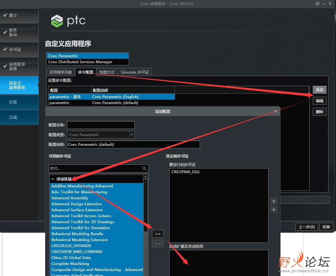

安装时需要加载扩展功能,但具体是哪个就不清楚了。

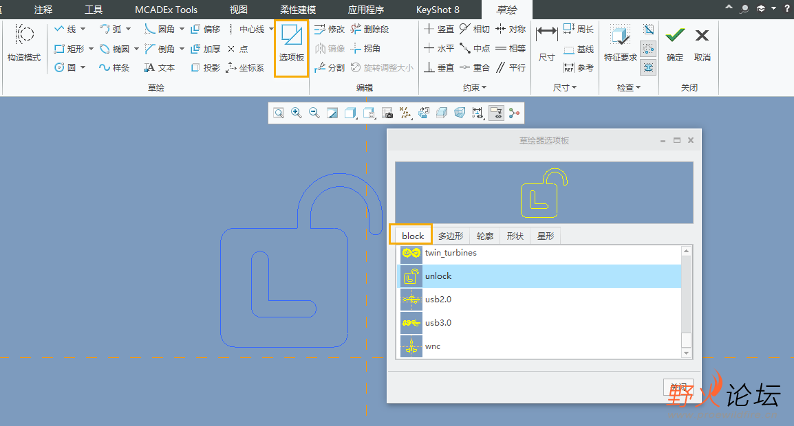

发表于 2024-3-1 14:24 | 显示全部楼层
这个我也有,导入选项板图的时候比较有用

发表于 2024-3-1 14:30 | 显示全部楼层
哈哈哈,干嘛安装的时候不勾选全部。
又不会多收你钱

发表于 2024-3-1 17:21 | 显示全部楼层
直接在草绘里保存,用的时候导进来不是一样

发表于 2024-3-2 21:32 | 显示全部楼层
用CAD DXF格式导入到Creo 草绘(后缀为.sec),保存到config block里面就可以在草绘选项板里调用。
