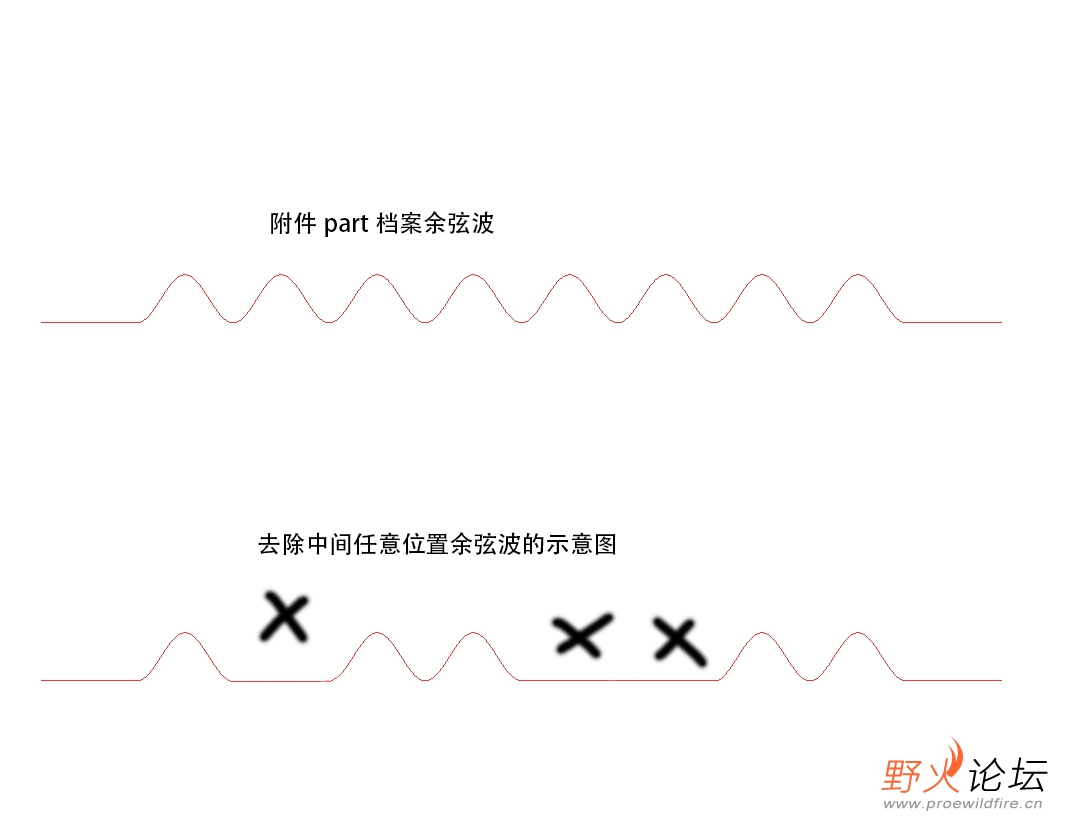

请教前辈们,下面一张图(去除中间任意位置余弦波的示意图)有办法实现吗?
对比图
对比图

发表于 2024-3-1 08:44 | 显示全部楼层
截取一个波段来做阵列,去除一些不想要的,再做线连起来

 楼主| 发表于 2024-3-1 09:04 | 显示全部楼层
这个方法可行,想参数化是不是不太好弄。

发表于 2024-3-1 21:22 | 显示全部楼层
加IF条件函数

发表于 2024-3-1 22:56 | 显示全部楼层
m=trajpar*10
wave = 6-5*cos(trajpar*360*10)
if m<=1
  sd4 = 1
endif
if m>=1 && m<=2
  sd4 =wave
endif
if m>=2 && m<=3
  sd4 =1
endif
if m>=3 && m<=5
  sd4 =wave
endif
if m>=5 && m<=7
  sd4 =1
endif
if m>=7 && m<=9
  sd4 =wave
endif
if m>=9 && m<=10
  sd4 =1
endif
