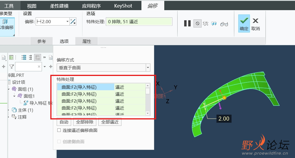

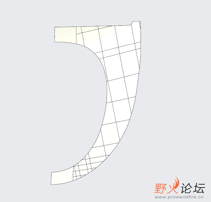

发表于 2024-2-29 17:32 | 显示全部楼层 |阅读模式
请教如何重新构面参数一致

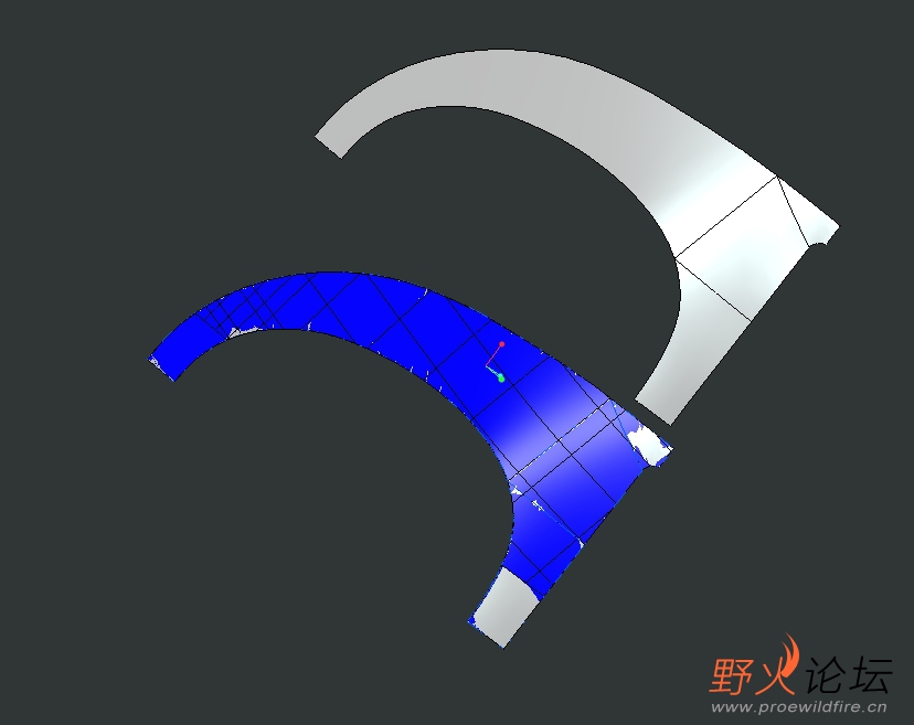

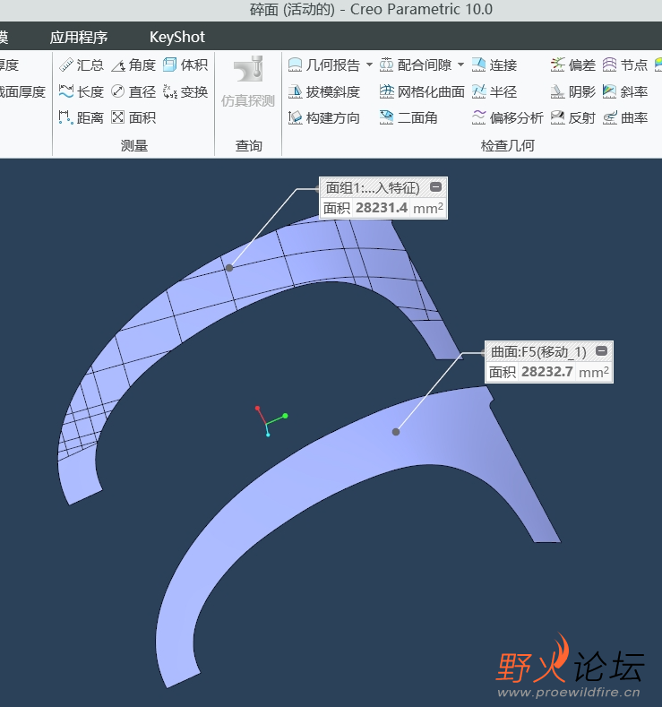

发表于 2024-2-29 20:35 | 显示全部楼层
偏移时逼近即可。
满足逼近的前提下偏移值尽量减少,这样和原始面组越接近。
(一般能逼近的前提下,那点差异是基本可以忽略的
碎面逼近-creo10.zip (301.43 KB, 下载次数: 18, 售价: 1 金钱)

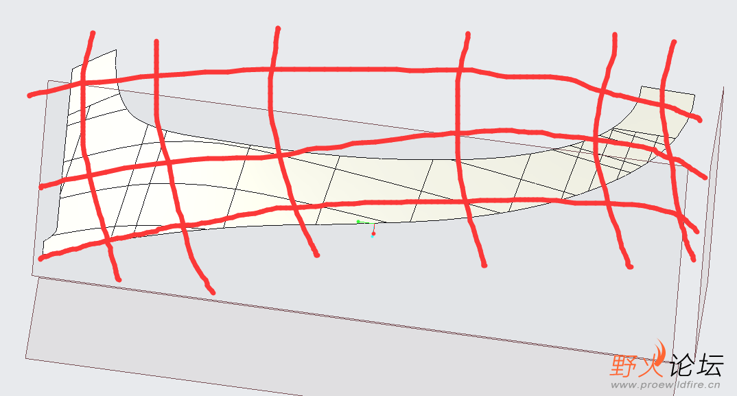

发表于 2024-3-1 11:19 | 显示全部楼层
构造线条,横向线条和纵向线条,然后边界混合得一个完整的面组,然后再拉伸切割

 楼主| 发表于 2024-3-2 11:37 | 显示全部楼层
godhlcs 发表于 2024-2-29 20:35
偏移时逼近即可。
(一般能逼近的前提下,那 ...
学习了,简单快速

发表于 2024-3-2 16:12 | 显示全部楼层
切割曲面,构造边线,边界混合,
