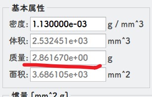

参数调用的重量不对,计算出的数值是对的,哪里的问题,以前好像是好的

 楼主| 发表于 2024-3-1 15:04 | 显示全部楼层
搞好了,配置问题

 楼主| 发表于 2024-5-16 16:31 | 显示全部楼层
我的是有个重量更新的配置没有打开
