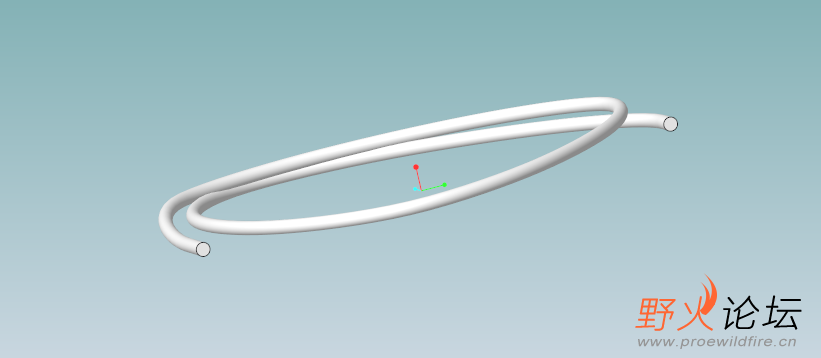

发表于 2024-2-29 09:49 | 显示全部楼层 |阅读模式
悬赏20金钱已解决
最佳答案
查看完整内容
我也是新手,自己在这里面找的布线教程自己学的。 我用的CORE3.0 在应用程序里面有个“缆”,先创建线轴,设置名字、最小折弯半径、直径。首先需要两个点来确定线的起点和终点。然后就在里面设置位置点。最后慢慢调整(应该有更好的方法,但是我还没学会)然后固定长度,选起始点和终点。(如果固定不了长度说明位置设置不对 没办法在你设置的长度里面满足点位,就把位置点缩拢或者是扩张) ...
选中间这个细线才能调整位置
选中间这个细线才能调整位置
这次是一米线,草绘是为了更好的画圆找位置点,做了三层坐标面
USB线1.rar
405.6 KB, 下载次数: 24
448
522

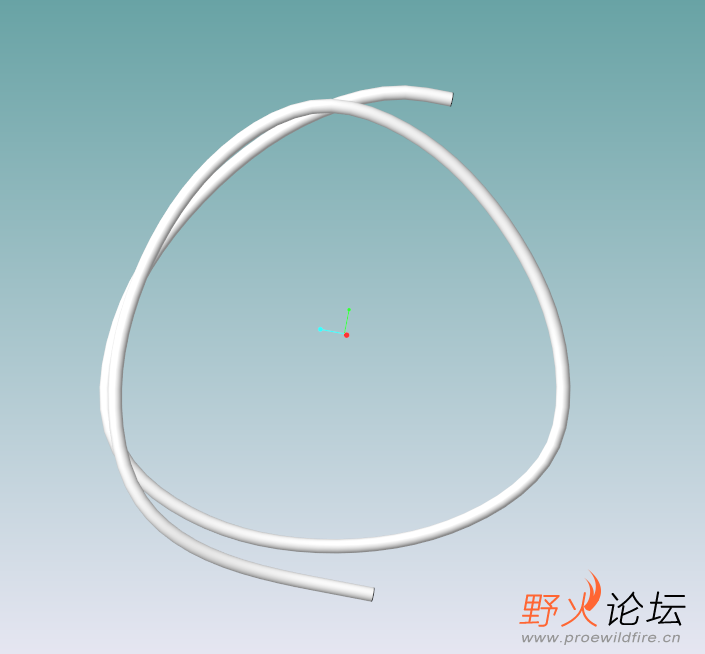

 楼主| 发表于 2024-2-29 09:51 | 显示全部楼层
1米线

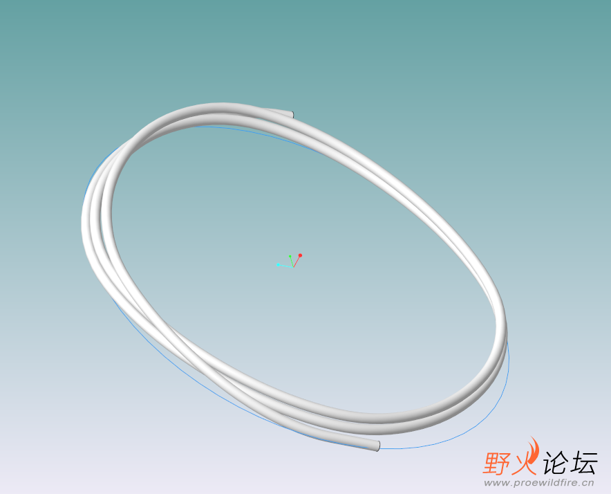

发表于 2024-2-29 11:30 | 显示全部楼层
是我的话我可能会用布线缆的方式来做,设置厚度 定坐标系 然后用位置设置绕几圈 最后固定长度数值,(图里随便画了两下 长度只有半米,坐标系也没定好)
usb1
usb1
usb2
usb2
