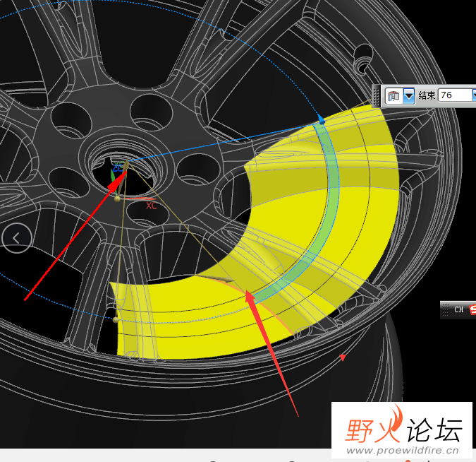

PROE怎么可以像UG一样可以直接选边缘线旋转,不用先草绘,哪位高手知道指导下,谢谢!急急急!

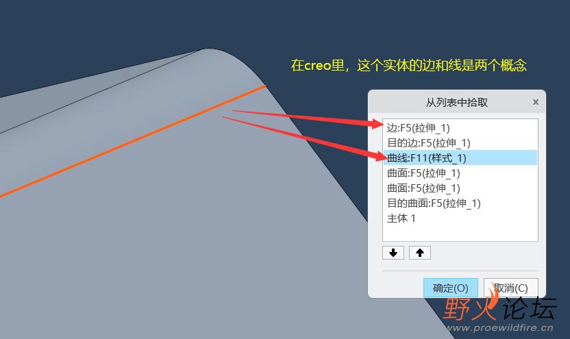

发表于 2024-2-28 13:26 | 显示全部楼层
你这里的“边缘线”指的是什么?
如果是实体的边,creo无法直接旋转,
如果把实体的边先转化成线,那是可以的。
体验了下ug发现和上面的内容是两码事。
ug里可以直接选取实体边旋转成片体(曲面)。
creo里不能实现。
 楼主| 发表于 2024-2-28 14:19 | 显示全部楼层
godhlcs 发表于 2024-2-28 13:26
你这里的“边缘线”指的是什么?
如果是实体的边,creo无法直接旋转,
如果把实体的边先转化成线,那是可 ...
边怎么转化成线?先草绘就可以,不能像UG那样直接选边,直接旋转,UG的这个功能比较好用
