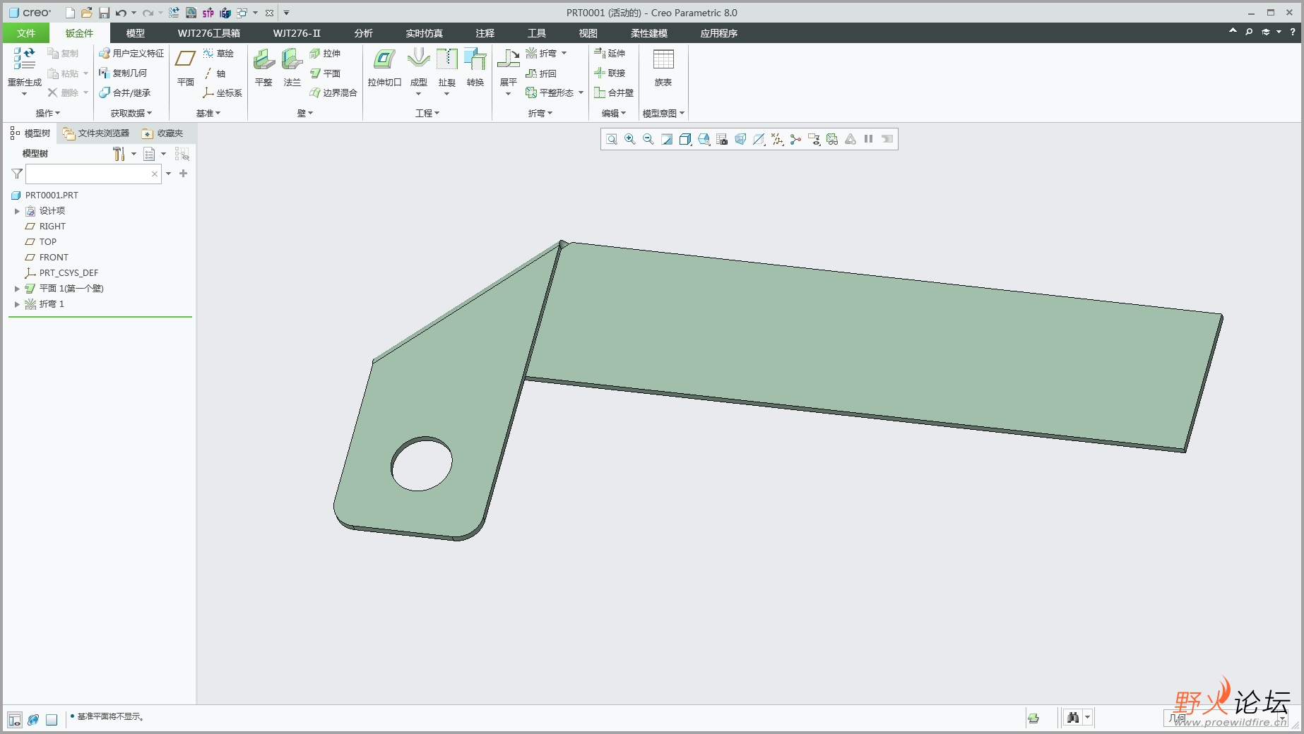

这种反向折弯怎么画来着 谢谢各位大神了

 楼主| 发表于 2024-2-28 13:22 | 显示全部楼层
michael_zeng123 发表于 2024-2-28 11:23
这个图片看得不太懂
就像这样折

发表于 2024-2-28 13:30 | 显示全部楼层
用折弯命令就可以实现呀
 楼主| 发表于 2024-2-28 13:44 | 显示全部楼层
778046100 发表于 2024-2-28 13:30
用折弯命令就可以实现呀
骨架折弯么 轨迹应该是啥样的

发表于 2024-2-28 14:02 | 显示全部楼层
用钣金模式,普通折弯即可

 楼主| 发表于 2024-2-28 14:37 | 显示全部楼层
godhlcs 发表于 2024-2-28 14:02
用钣金模式,普通折弯即可
感谢 实体模式能不能实现
发表于 2024-2-28 17:05 | 显示全部楼层
建议新建零件,选择钣金件。。实体你画的话太费时间了
