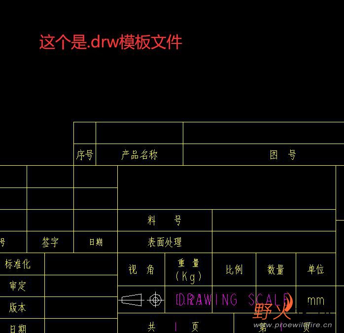

各位大佬麻烦帮忙看下是怎么回事,frm文件关联的参数都没问题,但是导入到drw的工程图模板里,表格内的关联参数都消失了,
而且我现在使用这个模板,参数也不能自动导入到工程图内,不知道如何是好?请大佬帮忙分析一下!

零件有没有对应参数先?

新的creo的drw模板是不可以了,要新建图纸然后插入frm才行。直接用drw模板是调不出来参数

.frm和.drw是两种格式的文件吧,做成.drw格式在调用时是不会显示出像.frm那些参数、但是模板参数设置正确的话、放入了模型之后明细表的内容就显示出来了啊。
