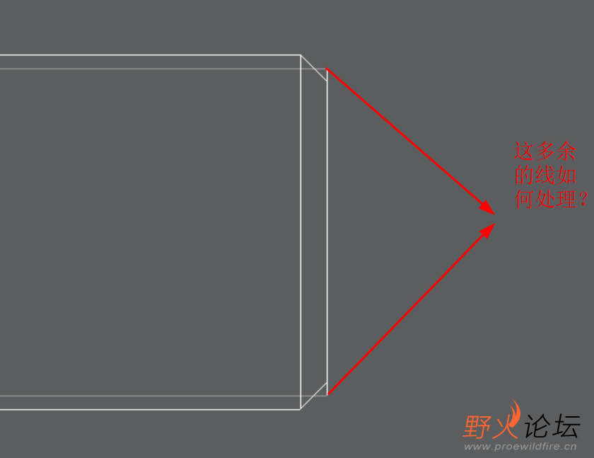

请问附图中的修饰螺纹与倒角交线多余的部分如何处理?

发表于 2024-2-27 17:19 | 显示全部楼层
不管它,想精益求精就把修饰螺纹曲面起始位置上移一点

发表于 2024-2-27 19:43 | 显示全部楼层
修饰螺纹曲面,选择倒角斜面,试一下,如何?

 楼主| 发表于 2024-2-28 08:40 | 显示全部楼层
可行,大佬感谢你

发表于 2024-2-29 07:49 | 显示全部楼层
内螺纹不是这样画的,外螺纹可以这样画。
