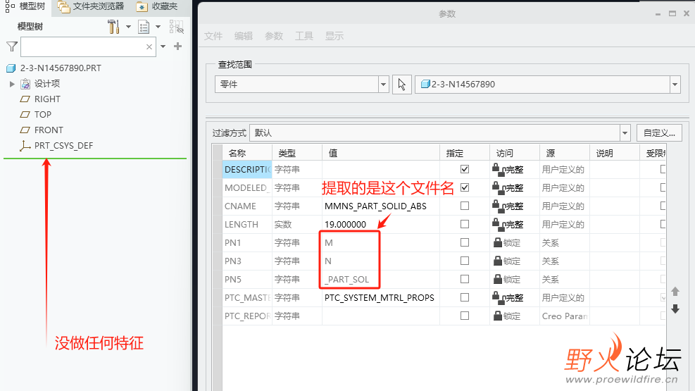

新建文件名就急吼吼的验证draw,结果就是显示不对

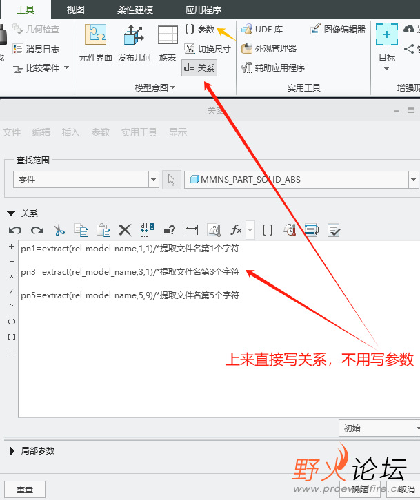

新建完文件名,要做一个特征,这是去参数里面看,提取的内容就都出来了。
然后我发现,一上来,直接写关系就能成,抄别人的关系也可以 ,验证一下,有错误系统会提示。
最后,extract函数的用法是:
extract (原字符串, 提取位, 提取字符数)
