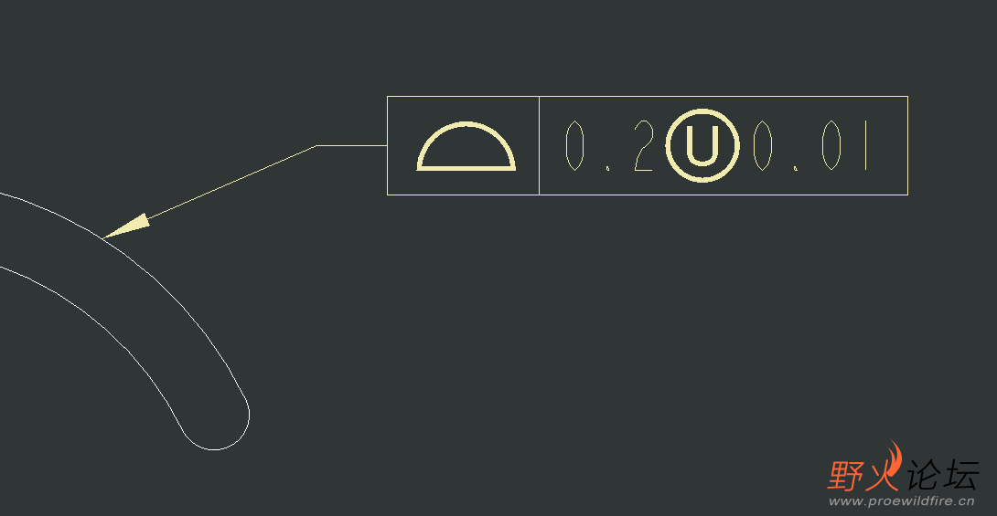

请问为什么会报错
为什么会报错
为什么会报错

发表于 2024-2-27 08:12 | 显示全部楼层
       会不会是平面?

发表于 2024-2-27 09:47 | 显示全部楼层
可能你标的那个位置不太合适。
 楼主| 发表于 2024-2-27 10:48 | 显示全部楼层
jlkewskn 发表于 2024-2-27 09:47
可能你标的那个位置不太合适。
标得位置也是对得,上面显示未识别规范元素

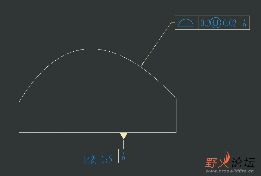

 楼主| 发表于 2024-2-27 10:52 | 显示全部楼层
深圳包哥 发表于 2024-2-27 08:12
1.加了圈表示非对称,而这里给出了0就还是表示对称了,相矛盾。
2.如果还不行就看看基准对不对,国标这里 ...
1.我这里像表示得是料不能厚,只能薄
2.基准我删了还是报错,显示未识别规范元素,公差标注采用的是ISO/DIN 中等

发表于 2024-2-27 13:56 | 显示全部楼层
要用ASME的标准,ISO的标准不支持。奇怪的是0.02不能标负的,否则提示错误。

发表于 2024-2-27 14:28 | 显示全部楼层
2楼和6楼说的对,公差标准改为ASME就可以了。
