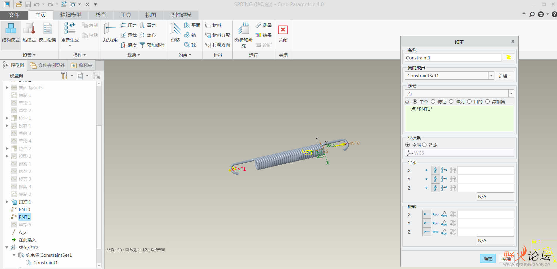

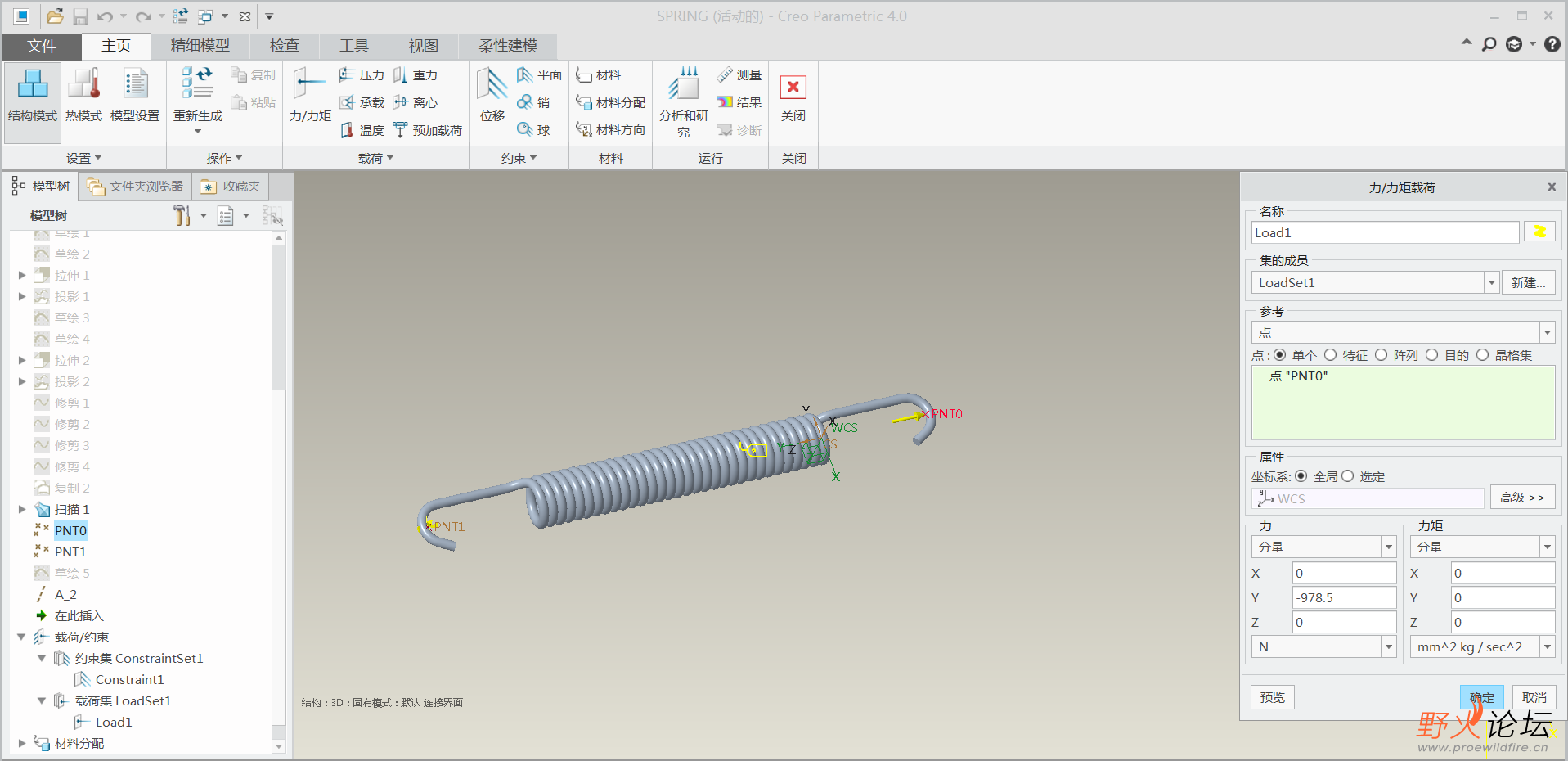

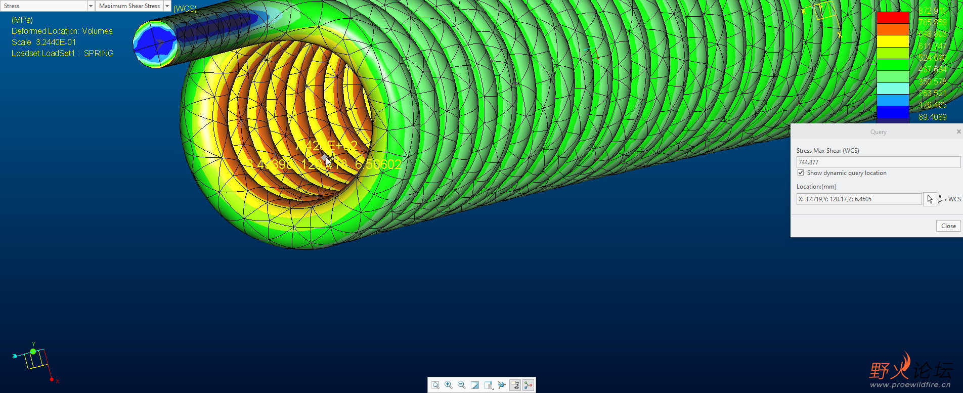

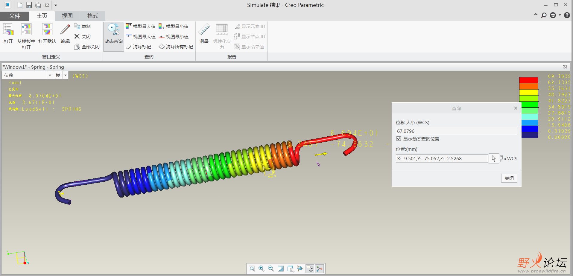

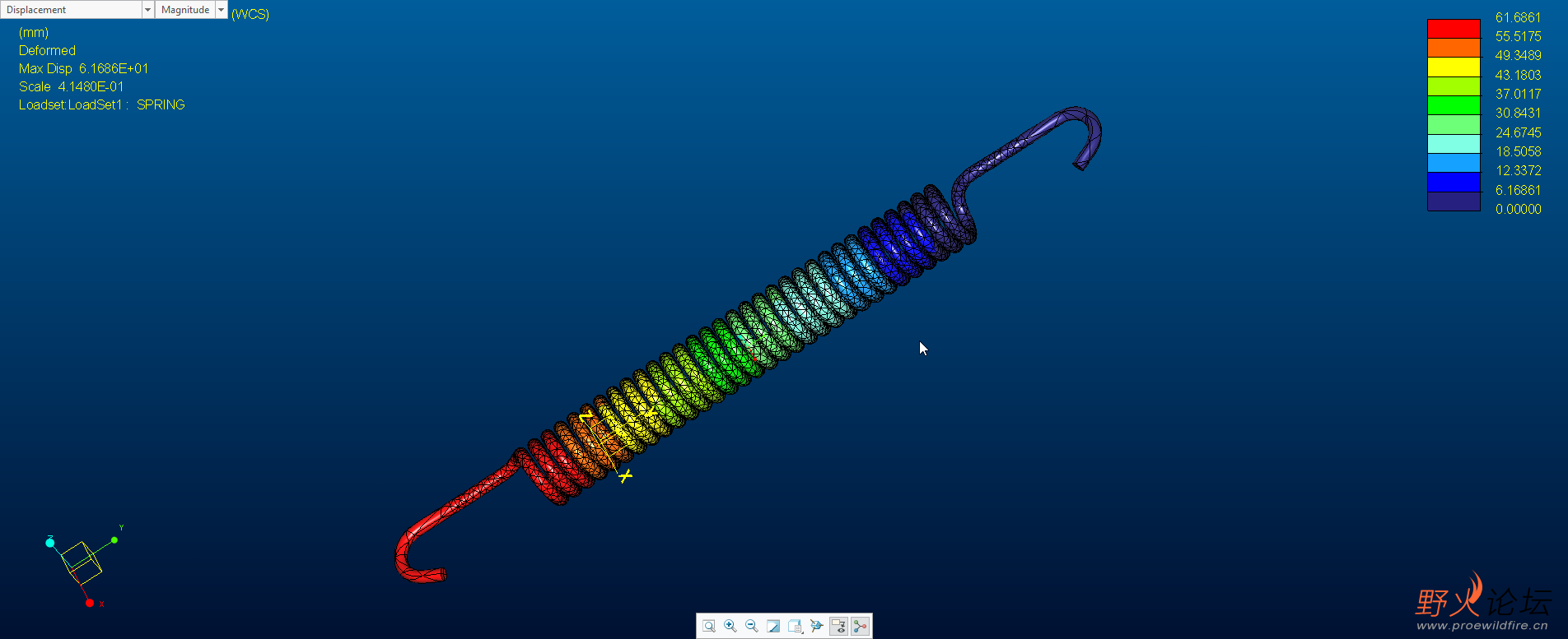

分析拉伸弹簧加载荷时应力大小与计算结果相差较大,材料参数为系统默认,请教各位大神问题出在哪里?

发表于 2024-3-19 11:14 | 显示全部楼层
根据你给的数据最大拉力978 弹簧刚度为16,弹簧伸长大约为 978/16=61.1mm。 弹簧算出来的是最大剪切应力。
351
430
发表于 2024-3-19 11:17 | 显示全部楼层
根据弹簧计算公式算出来的是弹簧内侧最大剪切应力,不算拉钩那部分,那部分因为形状改变应力会更高。
