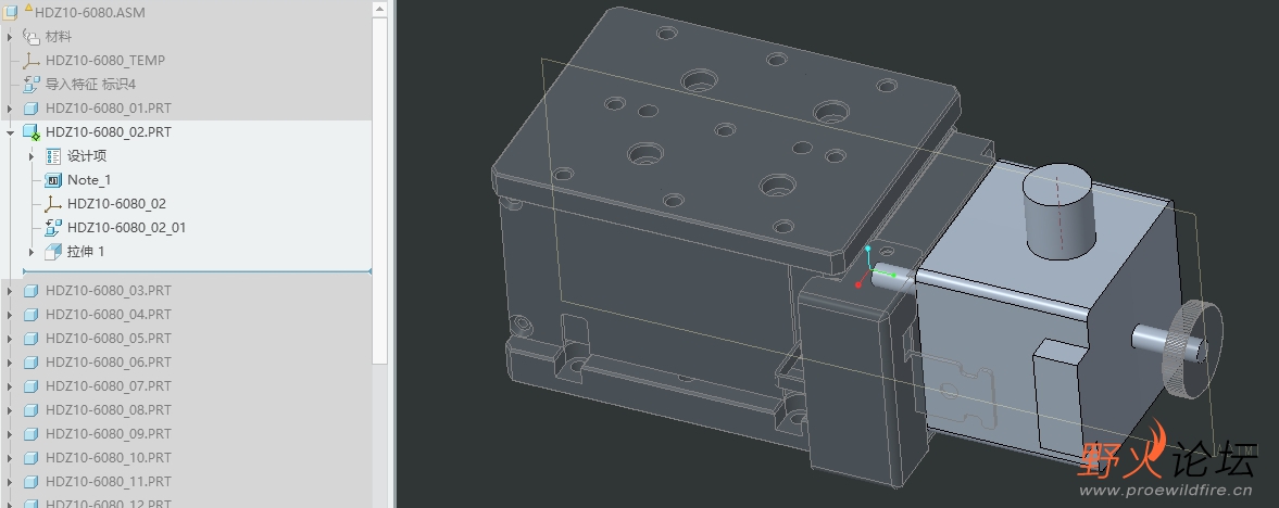

求助!!组装里怎么显示拉伸实体啊
不显示拉伸实体
不显示拉伸实体

发表于 2024-2-26 14:00 | 显示全部楼层
组件下不能拉伸实体,只能切除,也不建议组件下切除,要拉伸实体,需要激活零件,对零件进行拉伸,或者新建零件拉伸实体

 楼主| 发表于 2024-2-26 14:07 | 显示全部楼层

我记得以前是可以加实体的,这次激活零件拉伸实体回去也不显示

发表于 2024-2-26 14:14 | 显示全部楼层
你肯定记错了

发表于 2024-2-26 15:37 | 显示全部楼层
组件中拉伸只能用于减材料 不能加材料

 楼主| 发表于 2024-2-26 16:18 | 显示全部楼层
wanghenghui 发表于 2024-2-26 15:37
组件中拉伸只能用于减材料 不能加材料
激活零件加材料也不行吗?激活拉伸也不显示

发表于 2024-2-26 17:14 | 显示全部楼层
激活零件编辑,拉伸应该能显示。

发表于 2024-2-27 10:35 | 显示全部楼层
组件里只能减少材料不能增加,建议是用挠性化处理,可以看我发过的帖子。

发表于 2024-2-28 09:23 | 显示全部楼层
tower_cqu 发表于 2024-2-26 17:14
激活零件编辑,拉伸应该能显示。
怎么设置激活某个零件其他零件显示灰色啊

发表于 2024-2-28 14:25 | 显示全部楼层
关关难过关关过 发表于 2024-2-28 09:23
怎么设置激活某个零件其他零件显示灰色啊
这不是系统自动设置的么?我都没有特别去设置。
