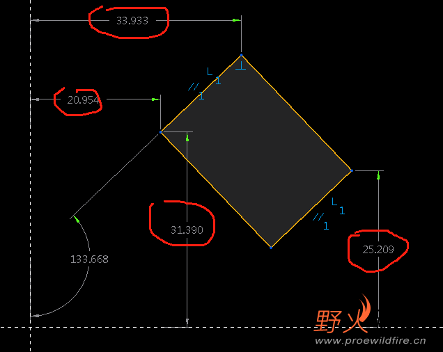

[求助] 绘图时自带弱标注是这样的,如何把弱尺寸设置成边长式的
48
发表于 2024-2-24 22:17 | 显示全部楼层 |阅读模式
218
242

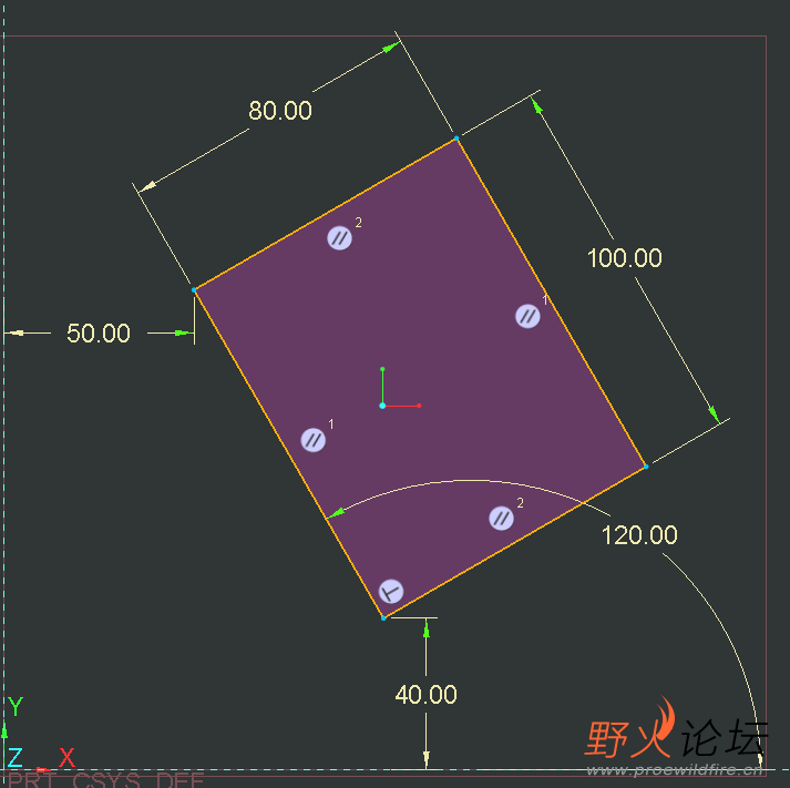

发表于 2024-2-26 13:39 | 显示全部楼层
为啥我标注是这样的
290
348

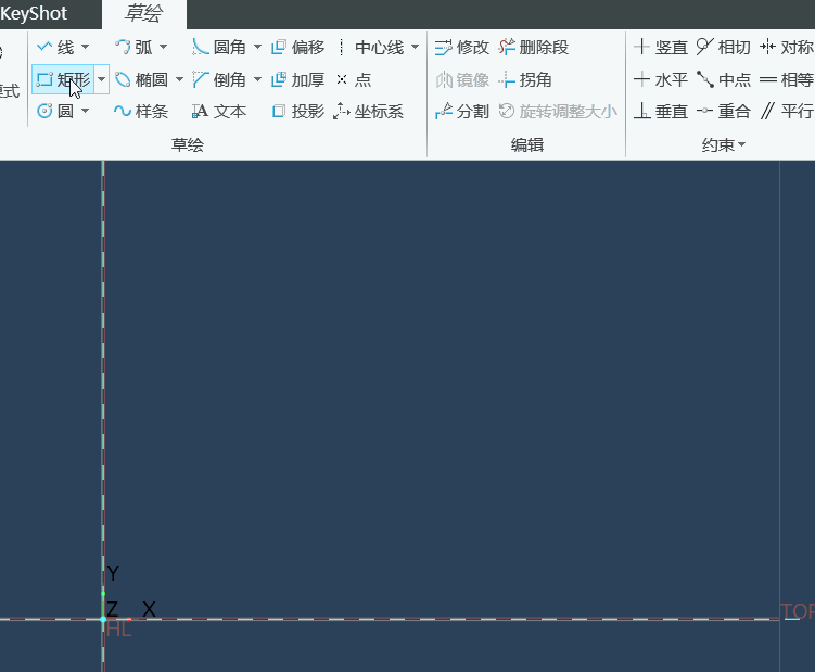

发表于 2024-2-26 16:56 | 显示全部楼层
你这应该是用线段画的。
直接用矩形命令画,因为草绘的弱尺寸的默认标注是根据几何形状定位的。
回复 0 1

发表于 2024-2-27 08:05 | 显示全部楼层
godhlcs 发表于 2024-2-26 16:56
你这应该是用线段画的。
难怪我的和他的不一样 我就是用矩形命令画的

 楼主| 发表于 2024-2-28 08:44 | 显示全部楼层
[quote]godhlcs 发表于 2024-2-26 16:56
不是这样,我如果画其它形状呢?应该是通过什么设置解决(比如UG和SolidWorks就是默认边长尺寸)
