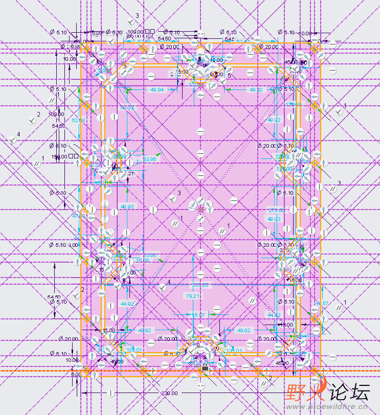

这么乱?如何隐藏草绘面板的结构【中心线】。。好像层功能在草绘页面无效?想隐藏一部分,保留一部分。请问有何良策?

做好相等和平行或者垂直的约束就好了,不需要这么多辅助线

有没有可能分开做就清晰很多,
外围尺寸一个拉伸
四角的孔
内部一圈用偏移

楼主,这样画图不方便修改尺寸呀。

这个是不是用dwg文件导入后造成的这种结果,一般自己建模绘制不会是这样的

这样画图不方便后期修改

这样做草图太累

你这作图思路问题很大!
