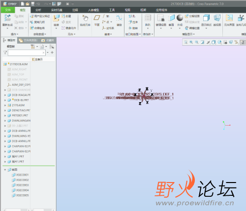

就是改图的过程中,发现旋转视图和放大缩小都变得很大,一点都不好控制了,有些基准平面也变得特别大,下图是ctrl+d的视图状态,大神们求助

多半是有别的特征偏离的太远。。。

好像确实是这样,我找到问题在哪了,非常感谢

CREO的默认的放大和缩小和其它比如Autocad是相反的,所以你用起来不习惯。
CREO 3.0以上的版本可以通过mousewheel来修改。
